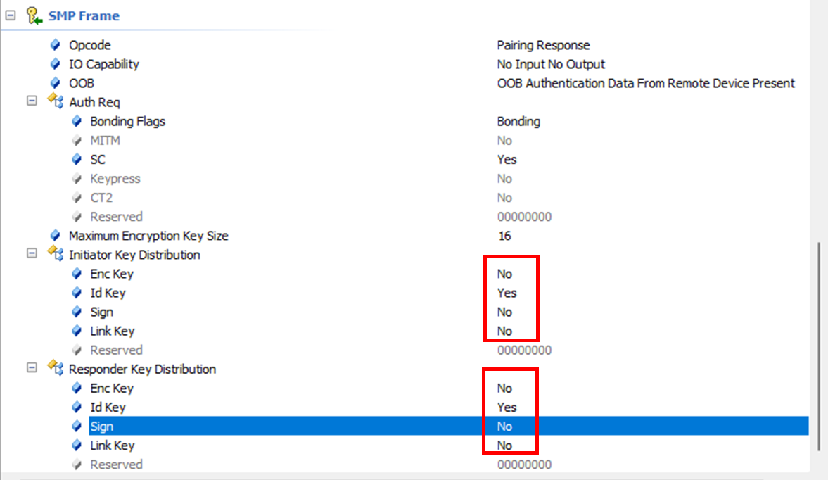

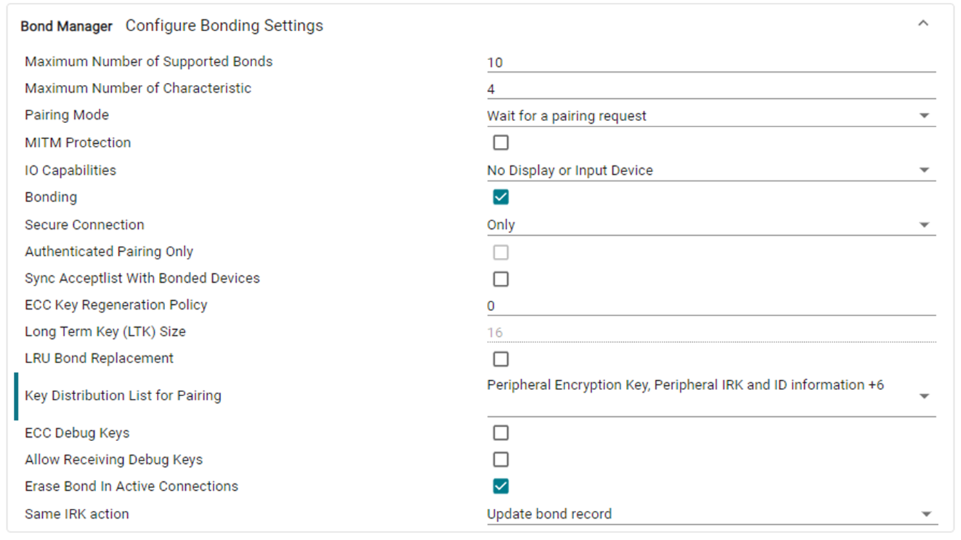

如附图所示、我们gapBond_KeyDistList0xFF在 SysConfig 中配置为。
但是、在使用监听器检查配对响应时、密钥分发列表显示为0x22(请参阅所附捕获中的红色突出显示区域)。
我希望监听器0xFF按照配置显示。 我们是否忽略了任何 SysConfig 设置?
为了进行调试、我们调用gapBondMgr_GetParameter()并确认gapBond_KeyDistList确实设置为0xFF
Rihito

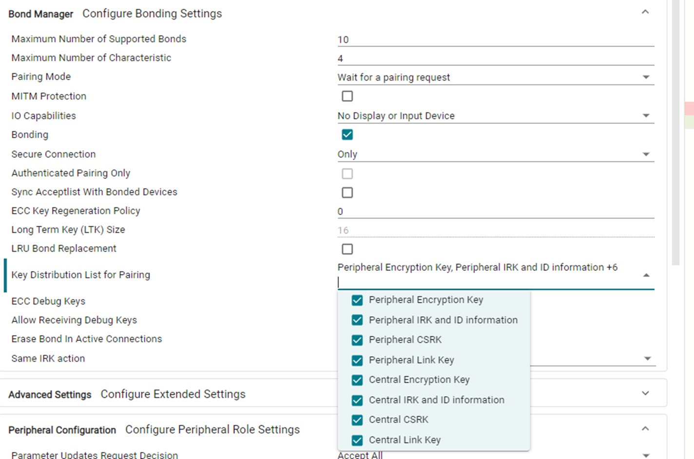

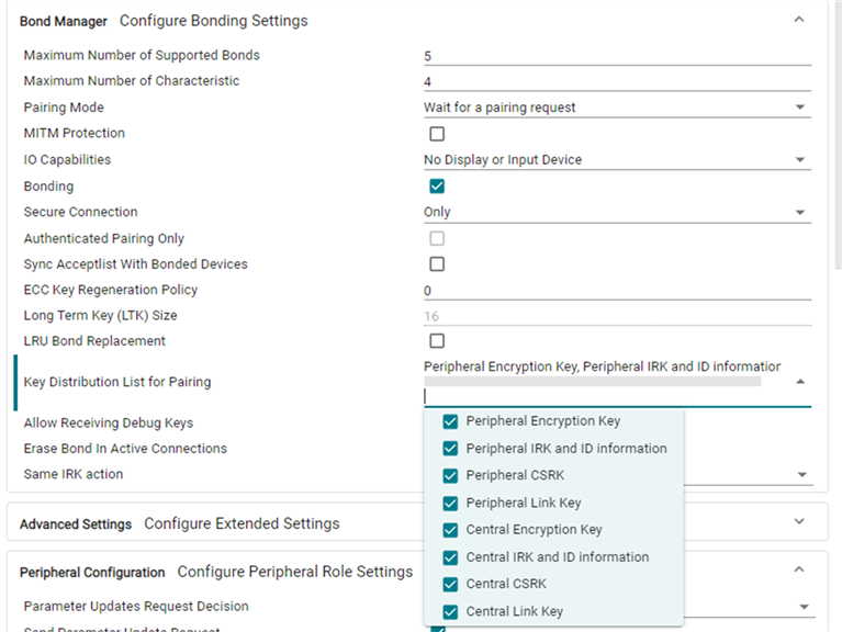

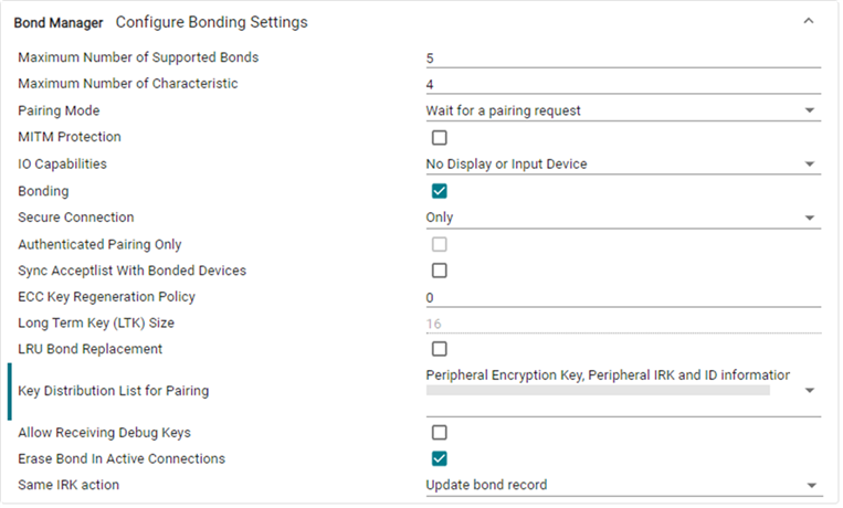

    您好、Eshaan、
    我使用示例程序“basic_ble “进行了验证、但在使用监听器进行检查时、未反映在密钥分发列表中设置的值。
    SysConfig 仅按如下所示修改 Bond Manager 设置。
    使用上述设置确认配对响应。
    此工程使用 IAR 而不是 CCS、但我已经将其作为附件提供。
    e2e.ti.com/.../basic_5F00_ble.zip
    您好 Rihito:
    请参阅 BLE Core 6.0 规范第 3 卷 H 部分中的第 3.6 节、其中提供了有关生成密钥分布以及在配对期间如何分布密钥的更详细信息。 根据您的配对类型(传统/扩展)、尽管在 sysconfg 中选择了所有密钥、但仅分发某些密钥。 请告诉我、如果这样可以解决您的问题、如果没有、我将在我这边开始重新生成问题、以便我可以在本地开始调试。
