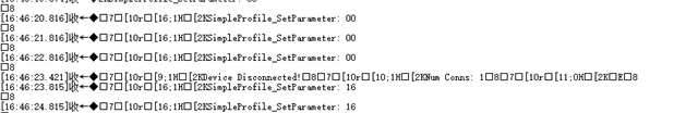

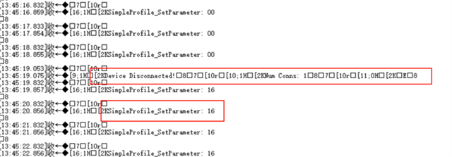

CC2642 GATT_Indication 返回 0x16 (blePending)
当同时连接多部手机(包括 iPhone ,如 iPhone 12 )时,如果 iPhone 12 关闭应用并断开蓝牙连接,则未断开连接的信道的数据 GATT_Indication 可能偶尔报告错误 0x16。  再次尝试 GATT_Indication 后、仍然出现错误。  最后、我只能重置蓝牙。
从我的日志中、iPhone 12 的断开连接错误代码为 0x13、表示手机已断开连接。   随后通过其他连接进行的数据传输报告了 0x16 错误。
您能帮助我分析一下问题是什么吗?   当索引为 0 的器件未复位或断开连接时、是否有办法恢复正常的数据传输?
连接后断开 iPhone 时经常会出现问题。

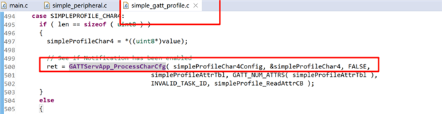

    1、CCS 导入 simple_peripheral_CC26X2R1 例程、并进行以下简单的代码修改
