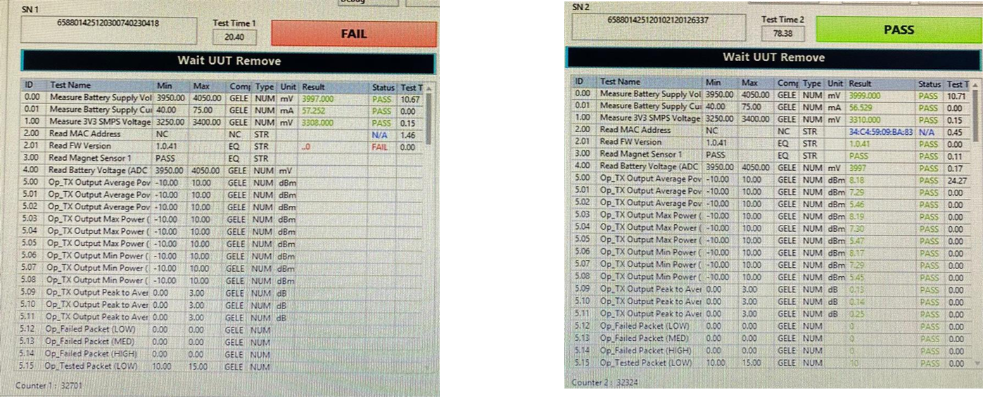

我们面临的问题是 Mac 地址无法在我们的 FCT 测试中读取。
跟踪检查程序一切都很好。
在 OK IC 和 NG IC 之间进行交换、NG IC 之后的结果、意味着 OK Board 变为 NG、NG Board 变为 OK。

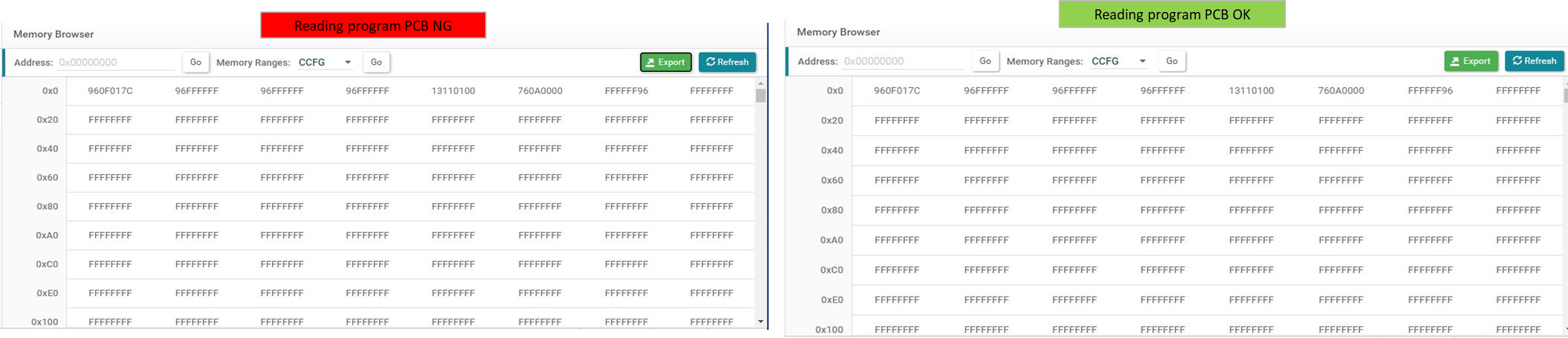

DID 检查编程也看起来不错。
我们执行 RE 编程、结果也失败。
检查其他组件结果、所有结果都正常。
在我们的 FCT 测试中、是否有任何潜在的时序响应导致此操作失败。

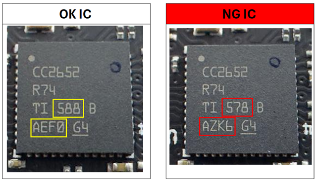

    不会影响所有 IC、只会影响子集 IC。 下图突出显示了受影响的 IC。

    A/B 测试表明“NG"IC 确实“ 确实显示了一些问题。
    我不清楚的是、批次的所有“NG"IC 是否“ 是否出现故障、或者仅其中几个 IC 出现故障。 这对于尝试隔离此问题非常重要。
    您是否有这两款器件的托盘/卷带和原始包装? 如果您这样做、您能否分享一张标签照片、其中包含每个批次的可追溯性信息(二维码,31T 和 1T 字段)、以便我们获得更准确的批次信息? 这将大大有助于这项调查。
    根据信息、我会要求您联系您所在地区的质量工程师。 如果您从授权分销商处购买、您可以联系他们、他们将获得此信息。

    NG IC 仅提供其中的几款。
    关于托盘/卷带或标签的详细信息、我们会在出厂时咨询并回复您。

    尊敬的 Rafael:
    工厂确认无法捕获受影响 NG IC 的标签或卷带。
    我们只能按如下所示跟踪批号 IC。
    Angga.
