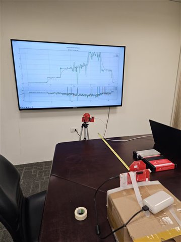

尊敬的 TI 团队:
我最近开始使用两个 CC2745R10-Q1 EVM 进行信道探测工程。 我遵循了信道探测示例文档中提供的步骤。 但是、我获得的结果似乎与预期输出不一致。
我遇到了两个主要问题:
1.在 2x2 天线模式下、我期望为 distanceMusic 和 distanceNN 输出 4 个距离结果、但在扩展输出日志模式下(例如[320、0、0、0])只打印 1。
2.准确度似乎也有很大的不同。
请问是否有任何配置可能遗漏、或者我可能误解了 2x2 模式的预期结果数?
配置详细信息:
1. car_node:配对模式/ 2 天线多路复用位图:0xC6/添加 PBEGPO2&3/ADD CS_PROCESS_EXT_RESULTS
2. key_node:2 天线多路复用位图:0xC6/ ADD PBEGPO2&3
芯片:CC2745R10-Q1
SDK 版本:9.14.1.16
CMD 日志: cs_log.txt
Python 转换为 txt 以进行上传: ble_device_car_node_with_distance.txt
我的结果:
感谢您的支持。
    您好 Bruce、
    1.预期有一个输出。 在测距算法中、为每个天线路径计算出的距离合并为一个距离。
    2.您使用的是 BP-EM-CS Booster Pack 吗? 此外、在每个节点上使用什么 txPower? 您要测试的环境是什么? 我们正在不断改进测距算法、并且在 9.14.01.16 SDK 测距库中发现精度存在一些问题。 下一个具有更新测距库的 SDK 将具有更高的距离精度。 在此期间、请告知我问题。
    Isaac
    您好、Isaac、
    1.我问的原因是、我注意到其他人的日志显示四个距离、但我的日志总是只显示一个距离。 我看到文档中的注释说:“距离估算与路径一样多。“ 您能为我详细解释一下吗?
    2.
    您是否在使用 BP-EM-CS Booster Pack?
    答:是的
    答:我没有更改任何 txPower 设置。
    广播集 1 — 广播参数 1 - TX 功率:控制器将选择 Tx 功率
    您要测试的环境是什么?
    A:室内、会议室。 如果您有任何建议、请告诉我。
    实际上、我在图表中获得的数据是从 DistanceMusic 的第一个值中获得的。 我注意到这是不正确的、我应该从标签“距离“获得最终结果。 并且在此更改后结果得到改善。
    感谢您的支持。
    您好 Bruce、
    1.文档需要更新以反映此更改。 我相信这已经是 9.14 SDK 以来的输出。 需要一个值。
    是、距离值是最终距离。 首先,后处理完成与音乐和 NN。 然后还有更多的后处理来合并结果。 确保使用该距离值。 此外、房间内的墙壁和其他物品可能会产生许多反射。 这可能会导致结果出现一些偏差、因此您可以了解。
    如果您有任何其他问题、请告诉我。
