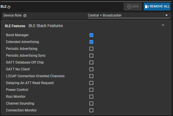

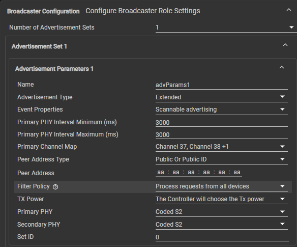

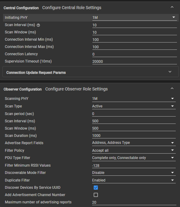

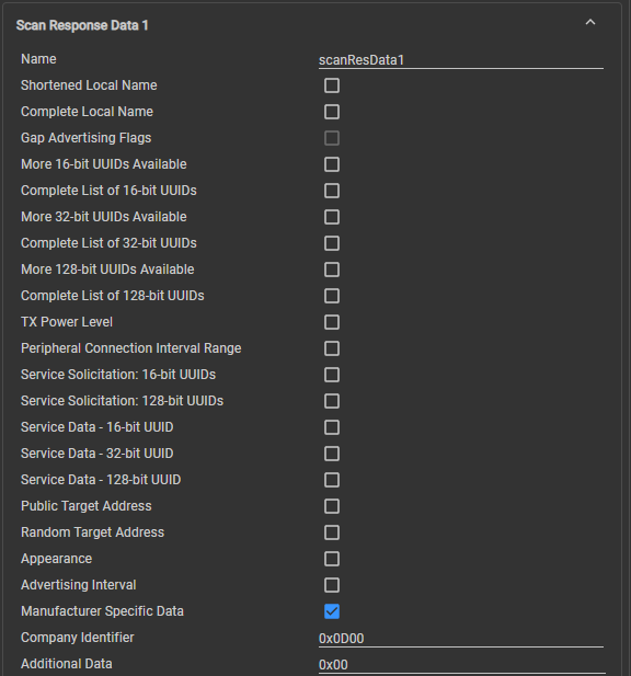

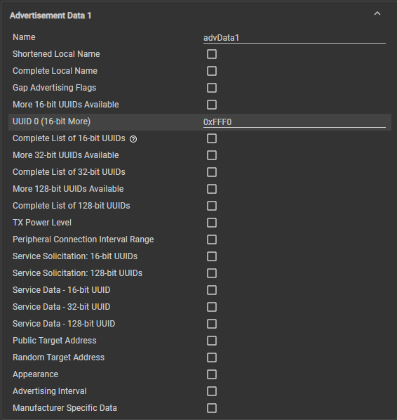

尊敬的专家:
我有一个同时使用中央设备和广播设备角色的项目。 我要将广播间隔设置为 3000ms 并使用 100 字节扩展数据包。
我尝试将间隔设置为 3000ms、但它无法按预期工作。 能否就此提供一些指导?
CCS 版本:20.4.0.13__1.10.0
请在下面找到我的代码和 SysConfig 配置。

    您好、
    感谢您联系我们。 您共享的设置外观正确。 您能分享您看到的行为吗? 您收到任何错误吗? 代码是否挂起在某个位置?

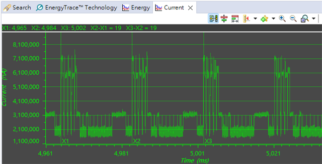

    您好、
    感谢您联系我们。 您显示的 EnergyTrace 测量显示的广播间隔快得多、即 3 秒。 您使用的广播间隔似乎为 20ms。 一个广播事件(使用全部 3 个信道时)快速连续显示为 3 个峰值(如果没有发送扫描响应)。 您能否分享如何设置广播间隔?

    您好、Jan、
    我仅在 syscfg 的广播参数中将主 Util_Adv 间隔最小值 (ms) 和主 PHY 间隔最大值 (ms) 调整为 3000、并对 const BLEApp PHY/Init_t 广播 InitAdvSet1 进行了一些细微更正。 您可以引用我原始帖子中的代码;或许可以尝试将我的代码加载到 app_broadcaster.c 中来查看其是否有效。

    尊敬的 Anthony:
    明白。 您正在使用的代码看起来不错,但在使用 GapAdv API 时,您必须使用 GapAdv_setParam () API 设置广播间隔。 请尝试使用所需的时间间隔将其添加到代码中。

    您好、Jan、
    即使在实施 GapAdv_setParam () 之后,结果也没有改变。 如果 SysConfig 指定 3000ms 的间隔、则默认情况下系统应遵循这些初始参数、而不需要额外调用 GapAdv_setParam () 来“设置“已定义的参数。 此行为是否特定于扩展广播?

    您好、Jan、
    “我发现、删除 BLEAPPUTIL_ADV_END 中的代码会恢复正确的广播间隔。 然而,这不是期望的结果,因为我需要动态调整扩展广告中的数据。 一旦我重新包含该代码、广播间隔再次偏离。 您还有其他建议吗?

    尊敬的 Anthony:
    很高兴您能找到根本原因。 不建议在启用广播时更改广播参数。 您是否可以尝试禁用广播、更改速度并重新启用它们?

    您好、Jan、
    我尝试禁用广告,调整播放速度,然后重新启用它们,但结果保持不变。 后来,我发现,通过注释掉 GapAdv_prepareLoadByHandle(广播 AdvHandle_1, GAP_ADV_FREE_OPTION_DONT_FREE );广播间隔恢复正常。 它现在正确遵循 SysConfig 中配置的主 PHY 间隔最小值/最大值设置。

    您好、
    很高兴听到您能够找到此问题的修复程序。 使用该 API 时、SysConfig 更新的全局变量可能会被忽略。 感谢您与社区分享此内容!
