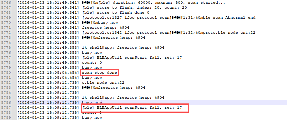

我们以 60s 的持续时间开始双路扫描、我们可以正常获得 BLEAPPUTIL_SCAN_ENABLED 和 BLEAPPUTIL_ADV_REPORT 事件。
在大多数情况下、我们可以获得 BLEAPPUTIL_SCAN_DISABLED 事件、但在进行应力测试时、有时、即使超时、我们也无法获得 BLEAPPUTIL_SCAN_DISABLED 事件。
在这之后,我们试图通过调用 BLEAppUtil_sanStop () 来停止它,它恢复了成功。 但当我们尝试再次启动 ble 时、它将失败并返回代码 0x11 (bleAlreadyInRequestedMode)。

    您好、David:
    感谢您的答复。
    但是、如上图所示、我们从 15:01:49 开始双扫描、超时为 60 秒、这在 15:09:12 之前不会发生停止事件、时间至少为 8 分钟。

    您好:
    您是否要指定所使用的 SDK 版本以及如何实现压力测试? 如果使用示例作为参考、其中是哪个示例以及您 BLEAppUtil_scanStart 使用哪些参数配置 API 调用。
    David。
    您好、David:
    我们使用 SDK  simplelink_lowpower_f3_SDK_8_40_02_01
    我们进行了如下压力测试:
     -通过调用启动双扫描  BLEAppUtil_scanStart
     -在 BLEAPPUTIL_ADV_REPORT 事件中,我们将存储数组的扫描响应,一旦数组已满,将通知其他线程将数组存储到闪存中,在此期间,将忽略新的 扫描响应,直到存储到闪存完成。
     -在 BLEAPPUTIL_SCAN_DISABLED 事件中,我们将打印一些日志。
     -做一些睡眠 (10s) 然后重复上述步骤作为压力测试
    下面的参数用于 BLEAppUtil_scanStart  API 调用:

    您好:
    感谢您的分享。 我正在尝试重现您看到的内容、但我不断收到扫描禁用事件。 但是、我没有将 Adv 报告实施到闪存保存过程中。 您如何通知另一个任务(信标?) 您是否不想执行 2 个步骤来查看问题是否无法重现、并指出问题可能与将阵列保存到闪存中的任务有关? 我想从这里开始。
    谢谢。
    David。
    您好、David:
    感谢您的答复。
    是的、在大多数情况下、我们也 会正常得到扫描禁用事件。
    当数组已满时,我们将设置一个标志并通过 FreeRTOS TaskNotify 函数 xTaskNotify () 通知其他任务,当 出现新的 BLE 扫描 BLEAPPUTIL_ADV_REPORT 事件时,它将被忽略,直到该标志被重置。
    我们将尝试按照您的建议测试排除步骤 2、但可能需要很长时间才能检查它是否会再次重现此问题。
    BR、
    您好:
    谢谢、了解这一点将非常有用。 我也会继续在没有它的情况下进行测试。
    BR、
    David。
