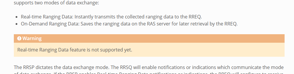

您好、TI
*SDK 版本:9.14.00.41
在 *ble5stack-user-guide* 文档的“RAS/RAP for Channel Listing“一节中、我看到目前不支持实时测距。 我是否可以询问何时支持实时测距功能? 您目前是否有这方面的计划?
此致!
普雷斯顿
    更新:在最新 SDK 版本 9.14.01.16 的版本说明中、我也找不到任何有关实时测距支持的信息。
    您好普雷斯顿
    9.14.01.16 状态“RAS/RAP 实时客户端“的 BLE Stack 发行说明(在新增部分中)。
    Isaac
