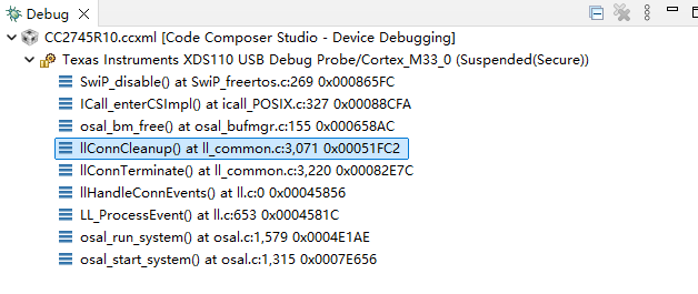

您好、
当使用两个 CC2745 器件连接和执行 CS 范围时、在远距离测试一段时间后、连接会断开(从器件断开连接的原因是 0x3D)、主机程序随后会冻结。 调试后,我发现它卡在 llConnCleanup 函数中。 您能帮助检查该函数是否包含无限循环吗? 此函数位于 TI 库中、因此无法查看源代码。
    您好:
    不存在无限循环、但启用了临界区。 下面是几个问题:
    1.您能进一步解释一下测试设置吗?
    2.在您发现问题发生之前,您的测试时间是多久?
    3、您测试的范围是多少?
    4.您能否提供 SDK 版本并告诉我您使用的是 python 演示还是嵌入式演示?
    我将了解您提供的调用栈。 感谢您提供。
    Isaac
    您好,感谢您的答复
    1、我使用两个 TI CC2745 开发板。 我已将 CS(信道探测)功能移植到basic_ble_oad_onchip工程中。 一个电路板配置为 中心角色 另一个作为 外设角色 。 中央设备通过其 MAC 地址连接到外设、连接后执行配对和绑定、然后启动 CS 测距过程并持续保持测距。 测试距离约为 5 米、高度为 1 米。
    2、连续测试持续时间为 30 分钟。
    3、测试参数如下。
    4、SDK 版本是simplelink_lowpower_f3_sdk_9_14_01_16,我使用的是嵌入式演示。
    您好:
    感谢您回答问题。
    您是否也在使用定制硬件? 我们正在研究这个问题。 我会注意到、我们即将发布一个新的 SDK (9.14.02)。 此 SDK 可显著提高准确性。 此外、昨天到今天、我使用 SDK 运行 CS 22 小时、因此我没有重现您看到的问题。 我建议在 SDK 发布时使用该 SDK。
    Isaac
    谢谢、我将等待最新的 SDK 版本、然后继续进一步验证。
