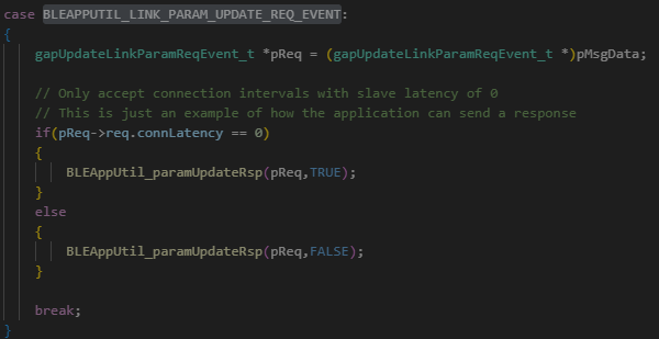

    [引用 userid=“672253" url="“ url="~“~/support/wireless-connectivity/bluetooth-group/bluetooth/f/bluetooth-forum/1613703/cc2340r5-cc2340r53-connection-parameters ]为什么手机和芯片之间的通信停止了? 我们期望它失败或继续使用当前的连接参数;(谁在等待谁?)
    在 BLE 中、中央控制连接参数、外设只能请求新参数。 在开箱即用示例中、在 BLEAPPUTIL_LINK_PARAM_UPDATE_REQ_EVENT 情况下处理连接参数更新请求。 如屏幕截图所示、器件将使用请求中发送的参数以接受方式进行响应。
    如果这是 iOS 本身的错误,我们不能对此做任何事情,只能报告它将由苹果在未来解决
    我个人多次连接到 IOS 设备,使用不同的版本,所以我认为这不是任何一方的错误。 这可能只是一个小的误配置。
    ]当支持连接参数之间没有重叠时、嵌入式端是否应改为 HCI_LE_HCI_ Remote_Connection_Parameter_Request_Negative_Reply 进行响应?
    您能详细说明一下您在这里的意思吗? 作为 BLE 外设、该器件能够支持短至 7.5ms 且长达 4 秒的连接间隔。 “支持的“连接参数完全取决于您对应用程序的需求。 值得一提的是外设可以  仅接受或拒绝  连接参数更新请求。 它无法发送具有不同参数的响应。

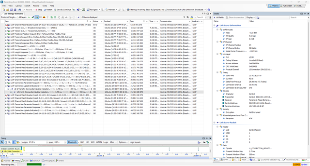

    我正在进一步了解 IOS 连接参数更新请求、但与此同时、我运行了一个快速测试、我能够发送连接参数更新请求、一切都按预期运行。 我附加了一个数据包监听器日志屏幕截图、显示正在接受的更新请求。
    至于 HCI 事件、您应该仍会接收 BLEAPPUTIL_LINK_PARAM_UPDATE_EVENT 事件。 默认情况下、basic_ble 工程只会打印一条消息“Conn Status:Params update failed“。 您能否分享您的项目或处理此事件所需的代码?
    此外、在最后的测试中、您是否可以尝试导入 basic_ble 示例、并在不进行任何修改的情况下将其刷写到电路板上、并尝试使用 IO 器件连接到电路板。 建立连接后、使用设备的交互式菜单发送连接参数更新请求。 这将帮助我们确定问题是出在 IO 端还是 CC2340 端。
