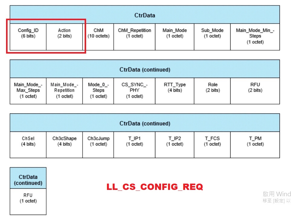

在 TI 的 CC2745R10 上的信道探测测距与蓝牙标准结构匹配之前、执行 createconfig 命令时、配置结构是否会传递到蓝牙协议栈? 具体来说、结构大小和数据排列顺序是否完全相同?
如下图所示:
James
2026.02.26
James
    您好、James、
    CSConfigBuffer_t 用作 HCI_LE_CS_CreateConfig 函数的输入 CS 配置参数。 该函数还获取 connHandle、configID 和 createContext 的输入。 ConfigID 是 Config_ID、CreateContext 是您共享的映像中的操作。
    如果查看结构 CS_createConfigCmdParams_t、您将在执行 CS_CreateConfig 函数时看到配置的 configID 和 createContext。 然后、此函数将传递到 CS_CreateConfig 的参数移动到链路层函数、该函数将结构转换为 CSConfigurationSet_t 您可以在 ll_cs_common.h 中的 source/ti/ble/controller/ll 中找到此结构。 此外、前面提到的 HCI 函数也会最终将其结构移至 csConfigurationSet_t 您将看到此结构与您提供的图像具有相同的大小和顺序。

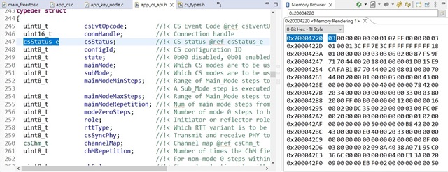

    下图显示了我在时收到的调试消息 CS_CONFIG_COMPLET_EVENT 错误。 根据对消息结构的分析、是返回的状态值 0x12 (  CS_STATUS_EXPECIENT_PARAMETER = 0x12 )?
    James
    2026.03.04.
    您好、Isaac:
    以下是我成功调试和启用信道探测时 CC2340 返回的值。
    1.您能否确认我设置的参数是否正确?
    在这些参数中是否有 TI 尚不支持的参数? 例如、当我设置时rttType = 1、它会导致 CC2340 无响应。
    tip1、tip2、tFC 和 TPM 等参数设置错误是否会导致 CC2340 返回错误代码 0x12?

    您好、James、
    您可以尝试全部 0xFF 的通道映射吗?
    RTT 仍在完全集成到堆栈中。 暂时不要设置 rttType = 1。
    3.同样、在执行 CS LLCP 时通过堆栈处理时序参数、或在中设置时序参数  CarNode_procedureTimingParams_t  并在执行过程启用功能时启用。
