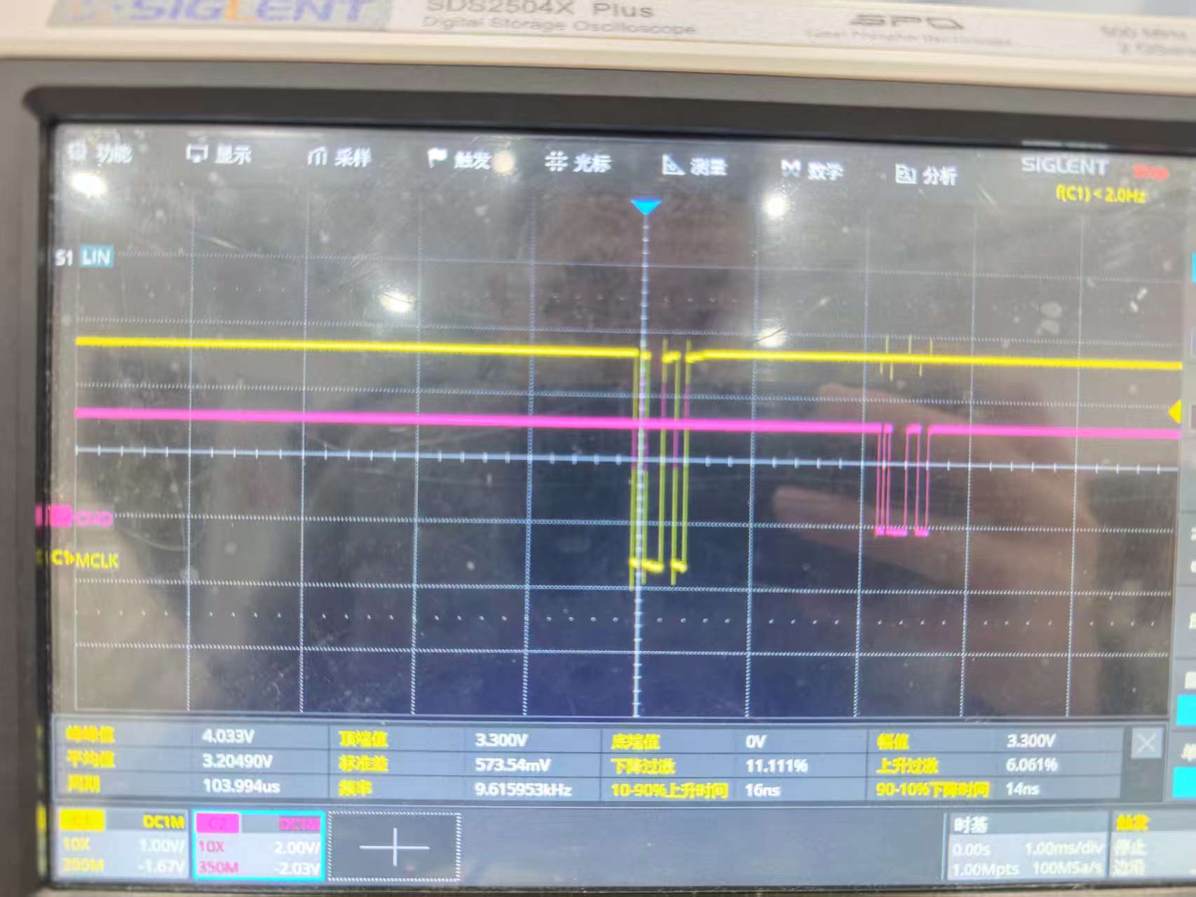

目前、我们需要使用 CC2642 UART 来模拟 LIN 总线以进行数据传输。 在测试过程中、我们发现 UART 数据接收存在过度延迟。 详情如下:
测试演示:
SDK 示例: examples\rtos\CC26X2R1_LAUNCHXL\drivers\uart2callback
UART 配置:
波特率:19200bps
测试程序:
PC 一次发送一个字节。 CC2642 在接收到该字节后、会立即发回一个字节(回显:接收发送的内容)。
测试结果:
对于从 PC 发送的数据、CC2642 需要超过 2ms 的时间来接收和重新发送该字节。 当波特率增加到 115200bps 时、延迟降低到大约 400µs。 如下图所示(黄色波形:PC 发送的数据;粉色波形:CC2642 返回的数据)。
此外、根据本演示切换到阻塞模式接收会产生相同的结果。
要求:
对于 LIN 仿真、19200bps 的 2ms 接收延迟是不可接受的。此问题可能与 UART 空闲中断有关。 是否有办法缩短 UART 接收中断触发延迟?

    这是 UART2 TI 驱动程序的一个预期行为 、仅依赖于 RT(读取超时)中断来处理读取事件。  TRM 的第 21.4.6 节提供了对中断的准确描述、但您最感兴趣的是下面两个部分:
    • Rx:当发生以下事件之一时、接收中断会改变状态:–如果 FIFO 启用且接收 FIFO 达到编程的触发电平。 当发生这种情况时、接收中断会置为高电平。 可以通过从接收 FIFO 读取数据直至其低于触发电平来清除接收中断、或者通过清除中断来清除该中断。 –如果 FIFO 禁用(深度为一个位置)并且接收到数据、从而填充该位置、则接收中断置为高电平。 可以通过对接收 FIFO 执行单次读取或清除中断来清除接收中断。
    • RX 超时:当接收 FIFO 不为空且在 32 位周期内没有接收到更多数据时、接收超时中断将置为有效。 当 FIFO 通过读取所有数据变为空(或通过读取保持寄存器)、或者当 1 被写入中断清除寄存器 (UART:ICR) 的相应位时、接收超时中断会被清除。
    本质上、UART2 驱动程序当前将使用 RX 超时值在接收到用于 FIFO 存储的数据超时后等待 32 位周期。  这考虑了在接收到初始字节后额外的 1.67ms、即 1/19200 = 52.08us * 32 = 1.67ms。
    通过将 UART2CC26X2.c 文件直接复制到我的工程工作区、禁用 FIFO 启用(即删除了 HWREG (hwAttrs->baseAddr + UART_O_LCRH)|= UART_LCRH_FEN;从 UART2CC26X2_initHw 交换 UART_INT_RT 使用情况)、我能够观察到最短的延迟
    我在下面提供了样片修改。  当然、这是一个初步演示、需要进行更多的开发工作、才能根据您的需求全面测试和验证此解决方案。  例如、我担心字节连续出现时、没有 FIFO 可用于存储在读取/处理前一个字节时可能错过的字节。  如果不使用读取超时中断、您确实应该考虑设计中 FIFO 阈值的可能性。

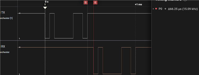

    按照您的建议、我将UART2CC26X2.c SDK 中的原始文件替换为您提供的修改版本、然后再次运行演示 (examples\rtos\CC26X2R1_LAUNCHXL\drivers\uart2callback)。 但是、结果表明延迟没有改善。
    此外UART2CC26X2.c、是否有其他需要修改的文件或配置?

    尊敬的 runfa:
    在实践中表现为:
    这是我对默认项目所做的唯一更改。  我已确认我正在使用发行版 SDK、并且我向您提供的.c 文件进行了相应的更改。  我在 LAUNCHXL-CC26X2R1 上进行了测试、该器件应相当于该意义上的 CC2642R。
    Ryan
    您好、Ryan、
    感谢您的答复。 添加UART2CC26X2.c到工程后、对此文件的修改按预期生效。
    在演示 (examples\rtos\CC26X2R1_LAUNCHXL\drivers\uart2callback) 中、UART 接收延迟已显著降低。 接下来、我将尝试将此修改应用于使用 UART2 模拟 LIN 总线的设计。
