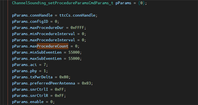

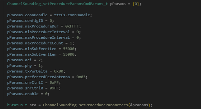

    我尝试使用重复测距、遇到了以下问题
    1、i 将 maxProcedureCount 更改为 0、这意味着重复测量距离、但 Channel.ProcedureParameters Sounding_Set 接口将返回十进制 18
    2、电流连接间隔为 35ms。 我将 minProcedureInterval 更改为 6 并大约每 200ms 输出一次距离。 然而,测量一段时间后,我发现距离测量会自动停止。

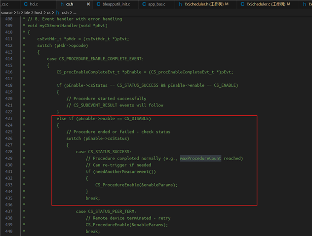

    3、我将 maxProcedureCount 设置为 10、10 次距离测量后、为什么没有触发 CS_Procedure_enable_complete_event 事件? 根据 Cs。 H 文件、应该有一个 CS_PRODUCTION_ENABLE_COMPLE_EVENT 事件。
    4、I 将 minProcedureInterval 和 maxProcedureInterval 更改为 8、测量一段时间后、它将进入特殊的 HandlerSpin、连接间隔为 35mS、距离为 4cm。
    您好:
    1.对于第一幅图像、您没有设置 procedureInterval 或 procedureCount。 为什么会这样? 您如何检查值? 正确设置这些值后、您是否会将返回的值视为其他值?
    2.您是否有任何应用逻辑在终止事件后再次启用程序? 错误表明存在冲突、这意味着数据包已与正在进行的事务或过程发生冲突。 您是否可以偶然尝试 RAS Real Time? 我会看看您所看到的内容。
    3.这是因为将 procedureCount 设置为 10。 10 个程序之后、将不再启动任何程序。
    4.您能提供一个调用堆栈吗? 在进入 Exception_handler 之前执行了多少过程?
    此外、让我们退后一步。 您能否向我介绍一下您为将 CS 启动代码移至应用程序而采取的步骤? 您添加了什么错误处理? 请告诉我。
    Isaac

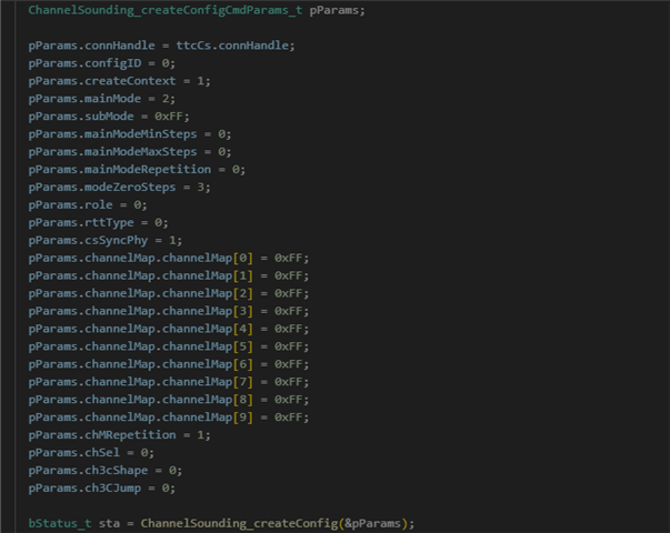

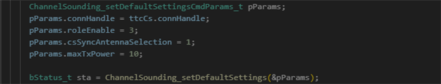

    嗨、我使用了重复测距、在将 minProcedureInterval 和 maxProcedureInterval 的值增加到 10 后、没有出现进一步的异常。 我将继续测试。 此外、我还有两个问题:
    1.当前的 mainMode 是否仅支持 2? 我发现配置模式 1 时距离一直回到–1、我觉得配置模式 3 时距离与模式 2 的距离相似
    2.我认为 Python 中的 roleEnable 配置设置为 3、但该值只应是 0 和 1
    您好:
    1、模式 1 仅为往返时间音调。 RTT 当前未合并到测距库中、因此您不会从模式 1 步骤收到任何距离结果。
    2.我明白了。 我不知道为什么会这样。 我将与团队核实。
    Isaac

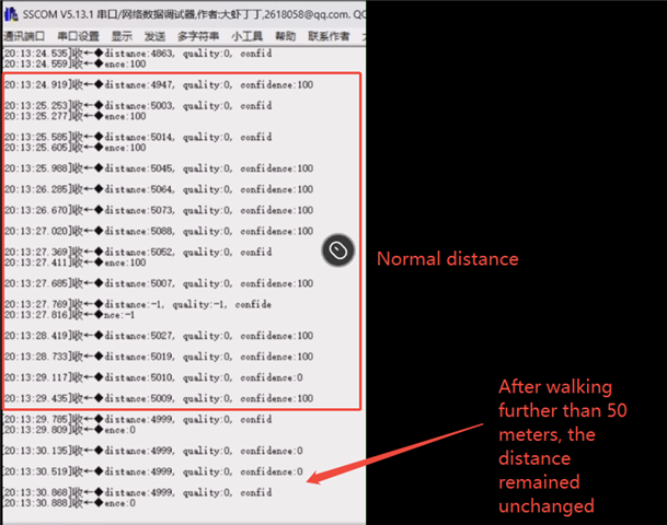

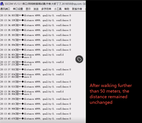

    谢谢你,我也发现有效距离不能返回在 50 米左右。 蓝牙连接未断开、且 distance 返回一个常量值。 是否正常。
    您好:
    这也是我观察到的。 反馈已传达给我们的测距库团队。
