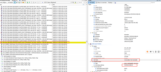

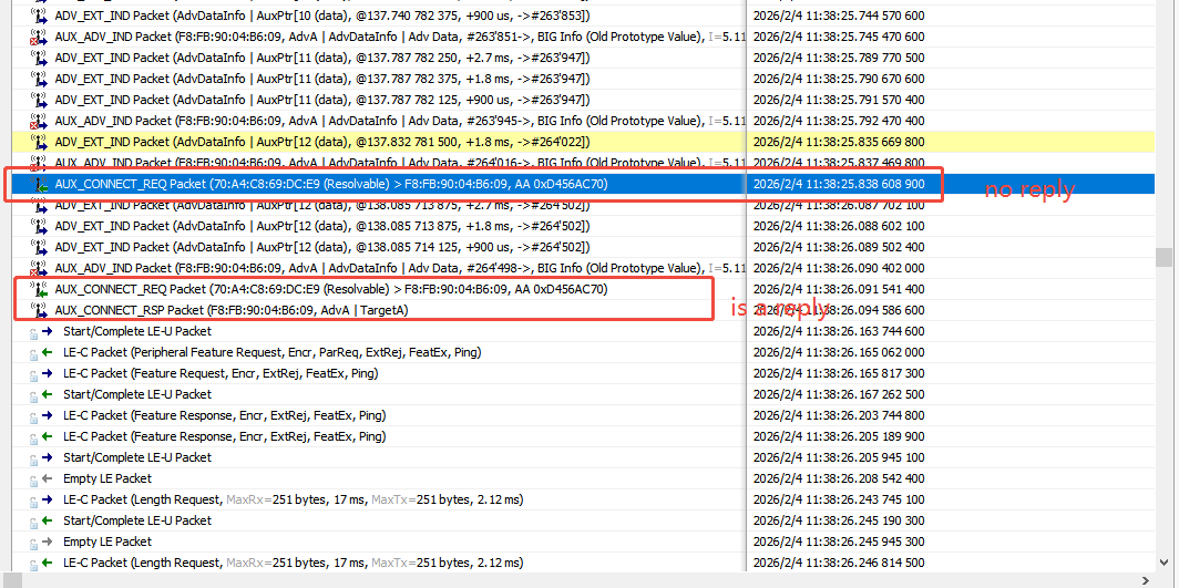

    CC2642 用作 BLE 外设、并在编码 PHY 上使用 AUX_ADV_IND 进行广播。 中央设备扫描并检测到 CC2642R 的广播后、会尝试建立连接。 我们有时会观察到、在中央器件发送 AUX_CONNECT_REQ 后、CC2642 不会以 AUX_CONNECT_RSP 进行响应。 但是、根据 CC2642 UART 日志、在这种情况下、器件进入case GAP_LINK_ESTABLISHED_EVENT:回调状态、表明认为连接已成功建立。 从 UART 日志中、CC2642 似乎已收到 AUX_CONNECT_REQ。 为什么它不发送 AUX_CONNECT_RSP?
  3. 下面是 Ellisys 迹线屏幕截图、其中显示了我们在测试过程中观察到的现象。

    我同意、您对规范的理解是正确的低功耗蓝牙核心 V6 规范规定、收到 AUX_CONNECT_REQ 的广播器应使用 AUX_CONNECT_RSP 做出响应、AUX_CONNECT_REQ PDU 包含设备地址、启动器地址包含在 AUX_ADV_IND PDU 中、并且广播器当前未连接到启动器设备。 这适用于可连接的直接和非直接广播。 非定向的措辞会发生变化、因为现在设备地址包含在 AUX_CONNECT_REQ 中、而广播过滤器策略允许发起方的地址。
    总之、您指示的位置应该有一个 AUX_CONNECT_RSP。 我想问一问以下几件事:

    1 μ s、AUX_CONNECT_RSP 缺失的情况、可以确认触发了 GAP_LINK_INSTABLE_EVENT、因为我在 CC2642 UART 上打印了日志。 在 UART 日志中、AUX_CONNECT_RSP 缺失的情况和存在 AUX_CONNECT_RSP 的较晚情况(超过 200ms 后)都表明进入了 GAP_LINK_RESTABLE_EVENT。
    此外、我还可以提供一个详细信息:当 CC2642 首次接收到 AUX_CONNECT_REQ 但没有回复 AUX_CONNECT_RSP 时、它仍进入 GAP_LINK_RESTABLE_EVENT、然后快速进入断开回调 GAP_LINK_RELATEDD_EVENT。 我打印了断开原因、即 62 = 0x3E。
    下面是一些对应的 UART 日志屏幕截图。

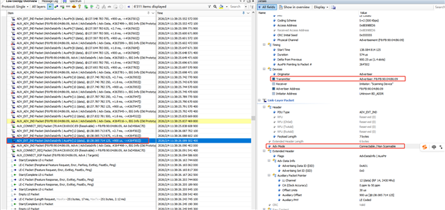

    2、以下两个屏幕截图分别显示了在没有 AUX_CONNECT_RSP 和 AUX_CONNECT_RSP 的情况之前两个广播事件的详细 Ellisys 信息。
    3、以下两个屏幕截图显示了两个 AUX_CONNECT_REQ 数据包的 Ellisys 捕获结果。 可以看出、在这两种情况下、设备地址和广播地址是相同的。
