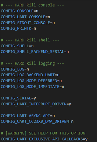

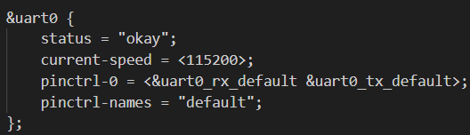

    您好:
    感谢您的答复。
    我当前正在使用的器件 Zephyr 发布版本标签 v3.7.0-ti-9.10.02_ea  and toolchain zephyr 0.16.9
    对于 UART、我已启用 中断驱动模式 使用标准 Zephyr UART 驱动程序 API 来完成。 基于轮询的接收工作正常、但未触发 RX 中断回调。
    以下是我使用的主要配置详细信息:
    --> prj.conf
    --> lp_em_cc2340r53.dts
    此致。
    您好:
    谢谢。 请分享您正在调用哪些 UART API? 例如 uart_rx_enable ()? 在 Zephyr 中、中断驱动型 API 和异步 API 不应同时用于相同的硬件外设。 例如、uart_rx_enable () 是一个异步 API(通过 CONFIG_UART_ASYNC_API = n 禁用)。 在这种情况下、您可以仅使用中断 API 和相关函数、例如 UART_IRQ_rx_ENABLE
    BR、
    David。

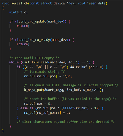

    您好:
    感谢您的答复。
    我附加了 API 的屏幕截图。
    BR、
    Tarun

    你好、Tarun、
    对延迟深表歉意。 我使用仅 UART 的示例进行复制。 我可以询问您是否可以在您的环境中启用 CONFIG_UART_CC23X0_DMA_DRIVEN 标志设置为 Yes?
    BR、
    David。
    您好、David、
