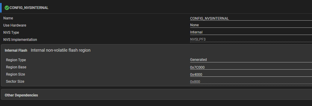

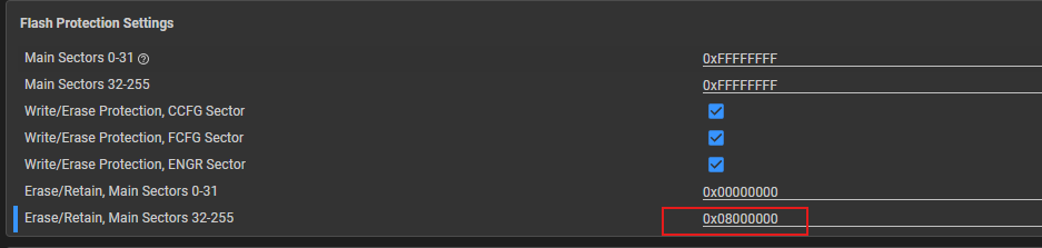

我希望防止在通过编程器反复刷写固件时擦除 NVS 区域数据。 进行如下所述的更改后、测试正常通过。 但是、我有一个问题:在代码执行期间调用 ERASE API 时、是否仍可以擦除此区域? 如果擦除失败、会影响 NVS 机制、对吧?
    你好、wangrenli、
    “API Still Erase“是指通过 UniFlash 之类的器件执行批量擦除吗? 如果执行批量擦除、并假定允许进行闪存擦除、它应擦除 CCFG 区域、然后去除 NVS 保护、然后擦除器件的其余部分、将 FCFG 之外的部分留空。
    Alex F
    否、我想知道的是:在 CCFG 中启用相应扇区的擦除保护后、是否可以在代码执行期间通过 FlashEraseSector 等接口擦除该扇区? 谢谢你。
    你好、wangrenli、
    由于闪存区域是使用 NVS 驱动程序初始化的、因此您需要使用 NVS 函数来写入或擦除该闪存区域、使用  FlashEraseSector 函数应该会返回错误。
