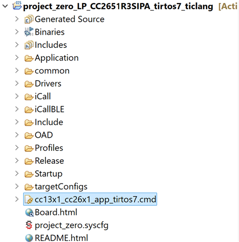

在 CCS 的 Project Build 中获取错误#10263 和 10264。  我运行这个项目已经有一年多了,没有任何问题,但在 Git fork Repository 的保存/恢复后,我发现了这些错误。
我相信我有多个链接器命令文件。  在当前构建中的何处可以找到链接器命令文件?
我的程序是根据 LP CC2651r3spia LaunchPad 上的 Project_Zero 开发的
Jim
    您好、Jim、
    我同意似乎涉及多个.cmd 文件。  它似乎会引用位于的原始命令链接器文件 \examples\rtos\LP_CC2651R3SIPA\ble5stack\project_zero\tirtos7\ticlang、而不是导入到项目工作区中的工程、这是意外情况。 工程工作区中是否有命令链接器文件、以及 Arm 链接器命令中是否包含所有文件?  以下是 v8.32 F2 SDK 的默认设置、可供参考
    Building target: "project_zero_LP_CC2651R3SIPA_tirtos7_ticlang.out"
    Invoking: Arm Linker
    "C:/ti/ccs1281/ccs/tools/compiler/ti-cgt-armllvm_3.2.2.LTS/bin/tiarmclang.exe" @"C:/ti/simplelink_cc13xx_cc26xx_sdk_8_32_00_07/source/ti/ble5stack_flash/config/build_components.opt" @"C:/ti/simplelink_cc13xx_cc26xx_sdk_8_32_00_07/source/ti/ble5stack_flash/config/factory_config.opt"  -mcpu=cortex-m4 -mfloat-abi=soft -mfpu=none -mlittle-endian -mthumb -Oz -Duartlog_FILE="\"\"" -DSECURITY -DOAD_IMG_E=1 -DFLASH_ONLY_BUILD -DNVOCMP_NWSAMEITEM=1 -DHEAPMGR_CONFIG=0x80 -DHEAPMGR_SIZE=0x0 -gdwarf-3 -march=armv7e-m -Wl,-m"project_zero_LP_CC2651R3SIPA_tirtos7_ticlang.map" -Wl,-i"C:/ti/simplelink_cc13xx_cc26xx_sdk_8_32_00_07/source" -Wl,-i"C:/ti/simplelink_cc13xx_cc26xx_sdk_8_32_00_07/kernel/tirtos7/packages" -Wl,-i"C:/Users/a0274016/workspace_v12/project_zero_LP_CC2651R3SIPA_tirtos7_ticlang/Release/syscfg" -Wl,-i"C:/ti/ccs1281/ccs/tools/compiler/ti-cgt-armllvm_3.2.2.LTS/lib" -Wl,--reread_libs -Wl,--define=OAD_IMG_E=1 -Wl,--define=SECURITY -Wl,--define=FLASH_ONLY_BUILD=2 -Wl,--diag_suppress=16002-D -Wl,--diag_suppress=10247-D -Wl,--diag_suppress=10325-D -Wl,--diag_suppress=10229-D -Wl,--diag_suppress=16032-D -Wl,--diag_wrap=off -Wl,--display_error_number -Wl,--warn_sections -Wl,--xml_link_info="project_zero_LP_CC2651R3SIPA_tirtos7_ticlang_linkInfo.xml" -Wl,--rom_model -o "project_zero_LP_CC2651R3SIPA_tirtos7_ticlang.out" "./syscfg/ti_ble_config.o" "./syscfg/ti_radio_config.o" "./syscfg/ti_drivers_config.o" "./syscfg/ti_sysbios_config.o" "./Application/project_zero.o" "./Application/rcosc_calibration.o" "./Drivers/NV/crc.o" "./Drivers/NV/nvocmp.o" "./OAD/crc32.o" "./OAD/flash_interface_ext_rtos_NVS.o" "./OAD/oad.o" "./OAD/oad_image_header_app.o" "./Profiles/button_service.o" "./Profiles/data_service.o" "./Profiles/devinfoservice.o" "./Profiles/led_service.o" "./Startup/UartLog.o" "./Startup/main.o" "./Startup/osal_icall_ble.o" "./Startup/rom_init.o" "./common/Util/util.o" "./iCall/icall.o" "./iCall/icall_cc2650.o" "./iCall/icall_user_config.o" "./iCallBLE/ble_user_config.o" "./iCallBLE/ble_user_config_stack.o" "./iCallBLE/icall_api_lite.o" "../cc13x1_cc26x1_app_tirtos7.cmd"  -Wl,-lti_utils_build_linker.cmd.genlibs -Wl,-llibc.a
    Finished building target: "project_zero_LP_CC2651R3SIPA_tirtos7_ticlang.out"
    Ryan
