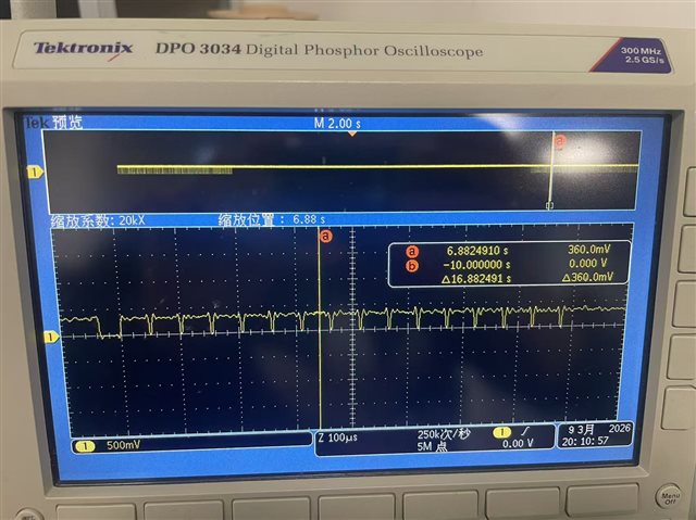

    您好:
    我使用一个示波器连接到 CAN TX 引脚和接地、并修改了运行的演示程序 canInitiator 以每秒执行 txTestMsg 函数一次以发送数据。 我在示波器上捕获了一个常规波形(振幅约为 320mV)、但它不是 CAN 数据传输的波形、因为即使禁用了 CAN 发送、也会出现相同的常规波形。 我想问为什么无法捕获变速器?
    您好:
    您能为这两种情况提供一张缩小一点的图片吗? 此外、您是否将 CAN TX 引脚连接到 CAN 收发器并观察输出? 您使用的是什么 SDK?
    此外、请注意、您应该为该问题打开一个新 TT、因为它与原始问题不完全相关。
    Isaac
