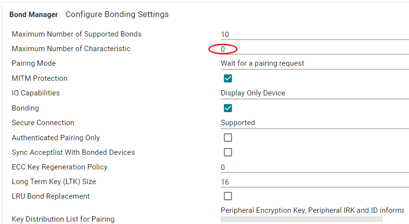

我的客户在其应用程序中使用的配置为最大数量的特征= 0、但他们最近发现无法使用此配置完成加密。 绑定后、下一个连接将终止、因为 CC2642 向中央器件发送 LLCP 拒绝扩展指示。
我知道 CCC 在绑定器件的连接中应该是持久的、但对于这种特定情况、客户需要对协议栈中的逻辑进行一些详细说明。
  1. 如果最大特性数量设置为 0 且启用了绑定、则该栈如何处理 CCC 以及在收到加密请求时为什么发送引脚或密钥丢失?
  2. 如果特征参数的最大数量大于 0、我们观察到 SimplePeripheral_processCharValueChangeEvt 在连接后被调用、是由堆栈启动吗? 它是否会影响从中央器件发出的启用或禁用通知的后续写入请求?
  3. 是否有办法在不接收来自中央器件的写入请求的情况下手动处理来自外设的 CCC 值?

    1. 当特性数量设置为 0 时、栈将向 NV 存储写入 0 字节、并从 NV 存储读取 0 字节。 这将导致不存储或恢复 CCCD 值。
      1. 它在接收到加密请求时发送引脚或密钥缺失错误的原因是 BLE 规范规定 CCCD 必须在绑定器件的连接之间保持不变。
      2. 当绑定管理器尝试恢复绑定上下文时、它将尝试恢复 CCCD、但将特征数量设置为 0 时、这是不可能的。 这将导致密码失败并拒绝 PIN 或密钥缺失的加密请求。
    2. 是的、这是由堆栈启动的。
      1. 否、这不应影响从中央器件发出的启用/禁用通知的后续写入请求
    3. 是的、有 GATT 服务器 API 可以手动操作外设上的 CCCD 值、而无需接收来自中央器件的写入请求、因为它们是在本地完成的。

    是的、此行为可以修复。 问题是在绑定还原期间、堆栈会自动从绑定记录中恢复 CCCD 值 解决方案 正在发送。 GAP_LINK_ESTABLISHED_EVENT这将使用特殊method参数值触发写入回调。
    解决方法是检查method参数 SimpleGattProfile_writeAttrCB和防止本地写入通知应用程序。
    在中SimpleGattProfile_writeAttrCB、修改GATT_CLIENT_CHAR_CFG_UUID大小写
    case GATT_CLIENT_CHAR_CFG_UUID:
        status = GATTServApp_ProcessCCCWriteReq( connHandle, pAttr, pValue, len,
                                                 offset, GATT_CLIENT_CFG_NOTIFY );
        /* Only notify app for real client writes, not bond restoration */
        if ( method != GATT_LOCAL_WRITE )
            notifyApp = SIMPLEGATTPROFILE_CHAR4;
        break;
    注意: 如果使用GATT_LOCAL_WRITE、则需要包括:
    #include <ti/ble/host/gatt/gattservapp.h>
    这将阻止绑定还原期间的应用程序通知、同时仍允许回调客户端对 CCCD 的实际写入。
