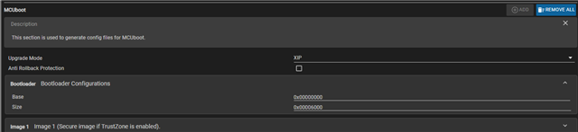

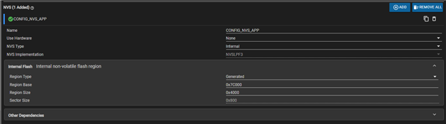

    下面是我在 MCUBoot 示例代码的 syscfg 中配置存储器映射、我得到该配置的错误为:  说明资源路径位置类型
    #10325-D 创建内存范围$bound0美元x7c000、以适应绑定部分“.TI.bound:flashBuf0“ mcuboot_LP_EM_CC2340R5_nortos_ticlang C/C++问题
    如果我在这里做什么不对、那么请您纠正我吗?
    MCUboot - NVS
    MCUBoot
    BLE 双图像示例代码存储器映射:
    CONFIG_NVSINTERNAL
    CONFIG_NVSINTERNAL1
    CONFIG_NVS_APP
    通过在 MCUboot 工程的 SysConfig 文件中创建 NVS 模块实例、您将创建存储器保留部分、命令链接器文件 (mcuboot_cc2340r5.cmd) 中未涉及到该部分。  这通常是一个警告(指出您的应用程序可能会运行到 NVS 保留区域)、这不会阻止 CCS 完成工程编译。  您可以修改*。cmd、但不需要将 NVS 实例添加到 MCUboot 工程中、因为您未使用 NVS TI 驱动程序 API、并且命令链接器文件的配置使得 MCUboot 闪存绝不会与 0x7C000-0x7FFFF 相交。

    您好、Jan、
    那么、MCUBoot 中应该使用哪个存储器部分进行内部操作。 同样、我也会在应用中使用。
    例如、我在应用中的内部存储器中某个固定地址设置标志或更新一些元数据、并希望在 MCUBoot 中访问这些元数据以验证该标志/元数据。
    Rushikesh。
    应用的 NVRAM (0x7C000-0x7FFFF)  可以通过 MCUboot 进行访问、我只是讨论了如何配置 MCUboot 工程、以确保工程编译绝不会与或覆盖 NV 存储器部分、这是您的链接器步骤为其生成警告的部分。
