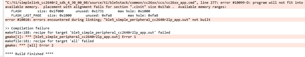

当启用现有 simple_peripheral 示例代码构建错误的观测器角色时(闪存空间不足)

2.下面给出的构建错误的快照

    您好、
    感谢您联系我们。 由于闪存/ram 约束、CC2640R2 器件上的 ble5stack 不支持多角色配置。 如果您的应用需要多角色、我建议以 blestack 多角色示例作为起点并进行您共享的修改。 如果您的工程需要 BLE5 以及多角色、我建议评估 CC23XX 系列器件、因为这些支持 ble5 和多角色。

    1.我需要确认一件事。 如果需要添加外设的观测器角色(simple_peripheral 示例代码)、我所做的以下配置是正确的?是否需要?、中的 Config Done build_config.opt 在库中
    2.如果是、为什么必须进行此配置?
    即使在进行此类配置后、工程中不包含 observer.c 和 observer.h 文件、但闪存中出现 increese.Why?
    是否有任何其他可能的方法可以使用具有相同栈和 SDK 的外设+观测器。
    是的、正确。
    [引述 userid=“520393" url="“ url="~“~/support/wireless-connectivity/bluetooth-group/bluetooth/f/bluetooth-forum/1632871/cc2640r2f-include-observer-role-with-simple_peripheral-example-in-ble5stack-sdk-4_30_00_08/6297759
    2.如果是、为什么必须进行此配置?
    [/报价]
    这会配置堆栈以启用启用指定角色所需的特性和功能。
    [/报价]
    由于之前提到的配置、更改启用的功能、这将触发一些#ifdef 块、从而导致将更多代码刷写到器件中。
    4.是否 有任何其他方法可以使用具有相同栈和 SDK 的外设+观测器。
    如前所述、CC2640R2 BLE5Stack 并未正式支持多角色。 如有必要、请考虑使用 blestack 或 CC23XX 系列器件。 通过对示例进行自定义修改、可以在 ble5stack 中扩展这两个角色、从而节省足够的闪存、但应用空间将极其有限。
