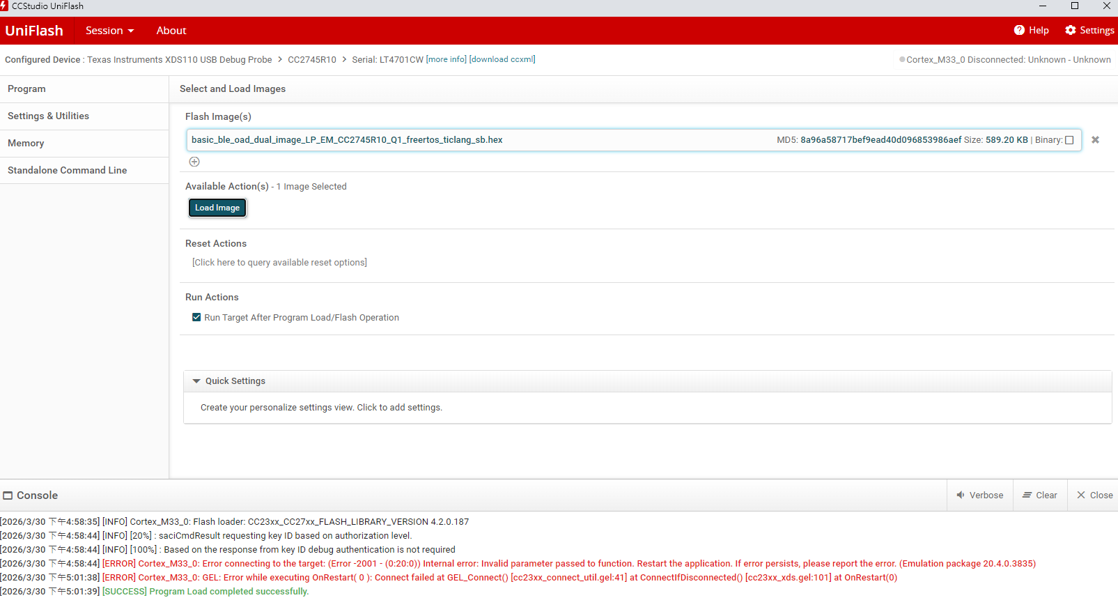

尊敬的 TI 支持团队:
我计划使用 SDK 示例实现 OAD 函数 basic_ble_oad_dual_image并通过 TI 应用执行 OAD SimpleLink Connect
但是、UniFlash 在刷写“basic_ble_oad_dual_image_LP_EM_CC2745R10-Q1_freertos_ticlang_sb.hex"时“时显示错误。
您能否就如何解决此问题并成功实现 OAD 功能提供一些建议?

    您好、Josh、
    我尝试使用评估 OAD 功能 basic_ble_oad_dual_image CC2745 LaunchPad 的示例。
     使用 UniFlash 刷写了映像 basic_ble_oad_dual_image_LP_EM_CC2745R10-Q1_freertos_ticlang_sb.hex。
    为了验证应用是否正在运行、我添加了打开 LED 的功能。 但是、LaunchPad 上的 LED 在复位后不会亮起或显示任何活动。
    我想问:
    1. 在 CC2745 上运行 OAD 双映像示例是否需要任何其他配置或步骤?
    2. 此示例在刷写之前是否需要特定的引导加载程序或预安装的映像?
    3. 此行为是否与安全启动或映像签名问题有关?
    感谢您的支持。

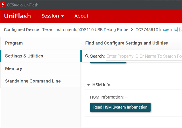

    您好:
    我认为 HSM 固件可能未刷写、这会导致应用程序无法启动。
    下面介绍了如何检查 HSM 是否已刷写到器件中:

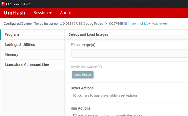

    首先、打开 Uniflash 并连接到 CC2745 器件:
    接下来、转到 “Settings & Utilities“ 并向下滚动、直至看到  HSM Info:
    点击  Read HSM System Information  按钮:
    如果 Uniflash 未填充 HSM 信息、或引发错误、则意味着未刷写 HSM 固件。 对于 OAD 需要的启用安全启动的映像、HSM 固件是必需的。
    请遵循此页面上的指南: https://dev.ti.com/tirex/content/simplelink_lowpower_f3_sdk_9_14_00_41/docs/ble5stack/ble_user_guide/html/cc23xx/hsm-programming-guide-cc27xx.html?highlight=hsm#programming-the-hsm
    重新刷写 HSM 后、请确保在刷写 OAD 软件时不执行该操作  两个背对背芯片擦除  因为这样会移除 HSM 固件并要求重新刷写。

    感谢您的时间和支持。
    我能够从此 LaunchPad 读取 HSM 信息。
    刷写另一个 LaunchPad 上的双映像固件后、我发现它工作正常、并且 LED 亮起。
    我的原始 LaunchPad 似乎有故障。
    现在、我可以使用 SimpleLink 应用扫描器件并继续执行 OAD 测试。
