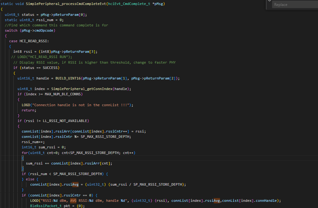

我们正在为 CC2642R 芯片使用** simple_peripheral**示例工程、并需要获取所连接器件的 RSSI 值。
我们的当前实现方案会创建一个HCI_ReadRssiCmd(connHandle)每 50ms 调用``μ s 的计时器、然后在之后检索 RSSI 值。
但是、RSSI 更新速率非常慢、我们大约每 300ms 只获得一个新读数。
是否有办法增加 RSSI 读数的频率?
期待您的答复。
邓俊杰

    补充说明:我们在中启动计时器 大小写 GAP_LINK_RESIDEND_EVENT: 及其回调函数之间传输数据。

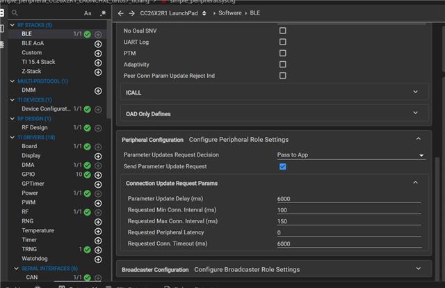

    尊敬的 Tarek D:
    我已按下图所示进行了设置、但这似乎不起作用。
    我了解移动设备可能拒绝了这样频繁的连接间隔。 在这种情况下、我是否需要频繁发送 1 字节数据包或空数据包以频繁获取 RSSI? 如果是、如何实施此功能、或者在何处发送此功能以最大程度地减少对性能的影响? 请帮助我找到发送数据的合适位置。
    期待您的答复。 谢谢!
    邓俊杰
    嗨、Deng、
    是的,这是一个非常大的可能性(和一个伟大的观察)。 但是,我认为手机可能会发送自己的连接参数更新请求(大多数手机都有)。 我建议等到手机发送连接参数更新请求、并拒绝它(通过 BLEAPPUTIL_LINK_PARAM_UPDATE_REQ_EVENT 事件)、然后发送您自己的连接参数更新请求。
    验证正在进行的操作的一种方法是提供数据包监听器日志。 这将帮助我们准确地了解正在发生的事情、并据此做出明智的决定。
    我希望这对您有所帮助!
