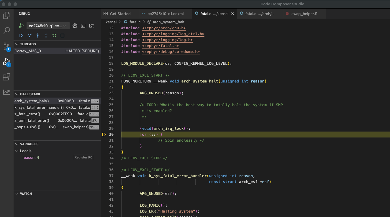

有没有人尝试过在 Zephyr 中运行蓝牙网状网络外壳测试? 我想用它来调试现有产品的 Ble mesh 应用程序/友谊建立,因为它不需要我每次要更改请求时都重建应用程序,并且它允许更灵活的配置。
当我刷新并运行测试时、它会立即崩溃、然后才能进入任何类型的打印或终端。
在本工程的构建过程中、它确实会针对一些需要启用的配置发出警告、但我认为您至少会收到提示、因为在 shell 中启动蓝牙堆栈之前、系统才会配置蓝牙堆栈。

我不得不补充
CONFIG_BT_LONG_WQ=y
迁移到 prj.conf、因为否则工程根本不会构建。
最初我在 LP_EM_CC2340R53 上尝试了它、但不得不缩小栈大小、甚至让链接器使所有内容都适合器件。 它还会立即崩溃、因此我认为可能是栈溢出问题、并作为更高的存储器选项移至 LP_EM_CC2745R10-Q1、但显然没有骰子。
Munan

    您好 Munan、
    我请求参与此工作的团队提供支持。 标准网格样本已经过测试、但网格外壳(明显较重)需要在 CC27xx 上进一步验证。 例如、 网格 shell 示例中没有 CC27xx 的特定于电路板的叠加层。
    我正在创建一个并进行测试。
    将特定于电路板的叠加层添加到样片/Bluetooth/mesh/boards/LP_em_cc2745r10-Q1.conf
      CONFIG_BT_LONG_WQ=y
      CONFIG_BT_LONG_WQ_STACK_SIZE=2048
      CONFIG_SYSTEM_WORKQUEUE_STACK_SIZE=4096
      config_shell_stack_size=4096
      CONFIG_BT_RX_STACK_SIZE=2048
      CONFIG_MAIN_STACK_SIZE=2048
