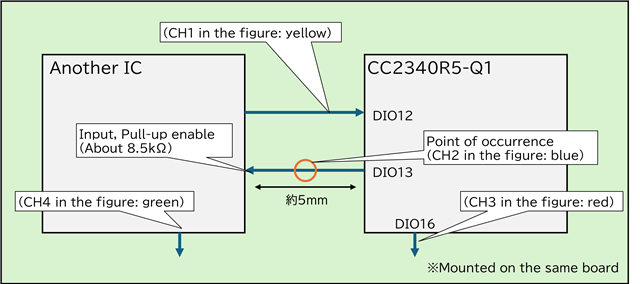

TI 团队大家好、
我们使用的是 SDK 9.14。 在我们的应用中、我们使用 CC2340R5‑Q 上的 UART 来与另一个 IC 通信。
为了最大程度地降低功耗、我们在每次事务后通过调用来禁用 UART UART2_close()
 我们遇到了问题:我们发现GPIO_resetConfig()在内部执行(重新初始化发送引脚)UART2_close()会导致干扰(如下图所示)。 这种干扰对我们的应用有至关重要的影响。
您能从软件的角度告诉我们如何防止这种干扰吗? 如果可能、还请解释干扰的可能原因。
图说明:
  • CH2(蓝色):UART 发送引脚。
  • CH3(红色):GPIO_setConfig()内部的执行UART2_close()。 (请忽略其他频道。)
  • 白框包围的区域中会出现干扰。
感谢您的帮助。

    嗨、Hiroki-san、
    美好的一天!
    请具体说明以下内容吗?
    1.哪些 DIO(引脚编号)用于 UART 和 GPIO?
    2.实际使用的代码行 (gpio_resetconfig() 和 gpio_setConfig() 被提及。
    3. GPIO 引脚的行为是否符合预期?
    4.当你说“毛刺“时,请允许我确认这里是否有蓝色的噪音?
    4A. 黄线似乎显示了相同的行为、您能分享这里正在调查的内容吗?
    5.我可能需要询问原理图和布局随着我们的进一步,请准备他们,如果可能。 谢谢!
    现金
    嗨、现金/

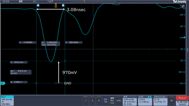

    感谢您的答复。 以下是我的回答。
    答 1。 它是 DIO13。
    A2。 它发生在 SDK API UART2_Close() 内部:具体来说是 UART2LPF3_finalizeIO (handle)->GPIO_resetconfig (hwAttrs->txPin)。
    为了进行分析、我修改了 SDK 文件 UART2LPF3.C
    A3. GPIO 按预期运行、但干扰除外。
    A4。 我指的是以现金表示的波形、其中显示了低侧最大的压降。 具体而言、这是左侧的第二个噪声事件。 尽管很简短、但电压会降至约 1V。我重新捕获了一个更详细的波形并附上了该波形。 (执行 UART2_CLOSE () 时,此干扰始终发生。)
    A5. 我创建了一个简单的电路图并附上了它。 但是、我们已经确认仅 CC2340R5‑Q1 也会发生干扰、因此不太可能由周围电路或连接的 IC 引起。
