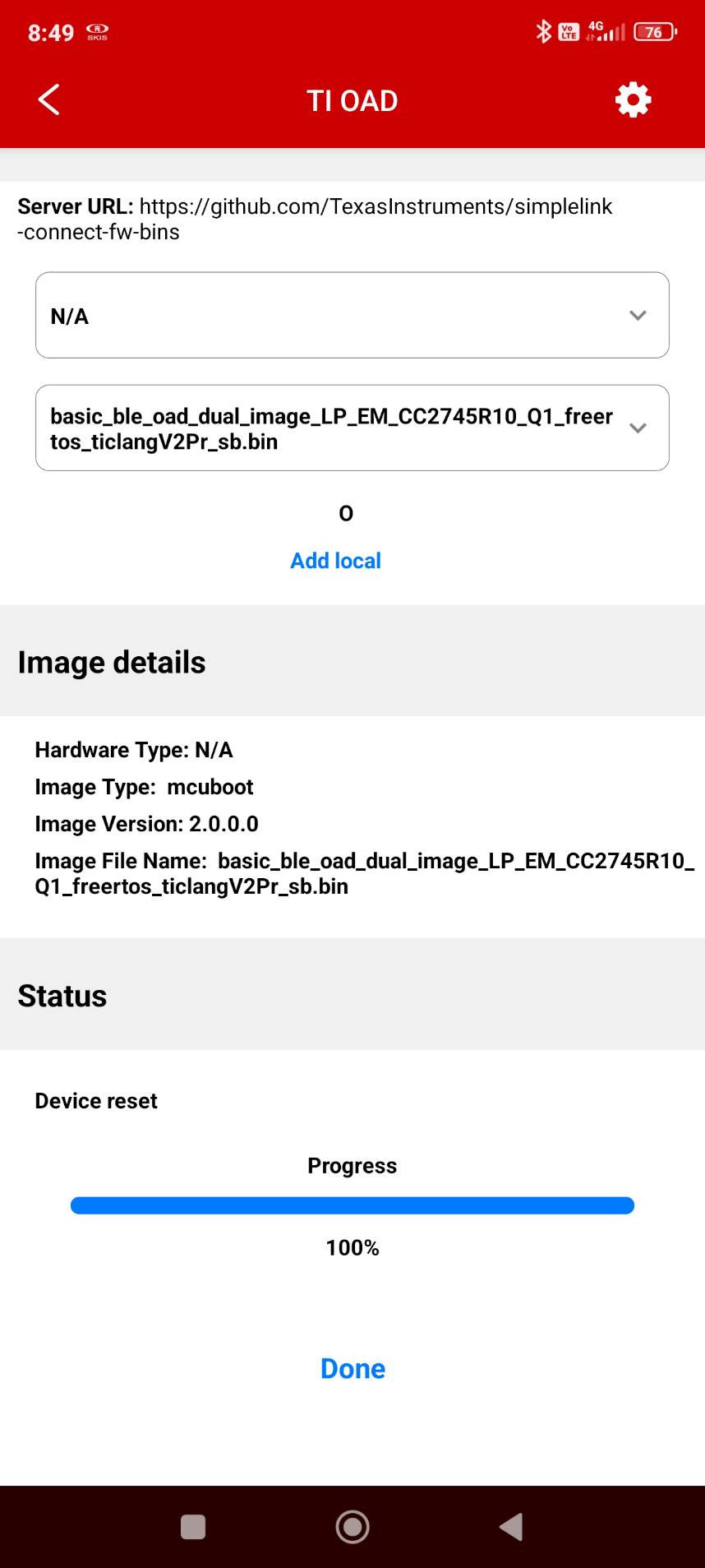

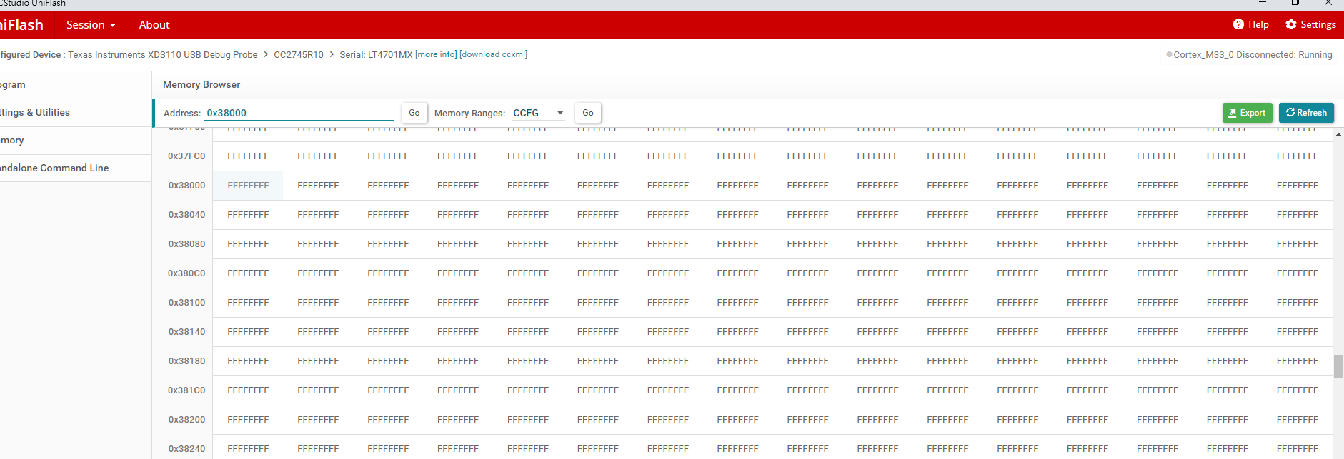

我目前正在使用 SDK 示例实现 OAD 功能  basic_ble_oad_dual_image并通过执行 OAD SimpleLink Connect 移动应用程序。

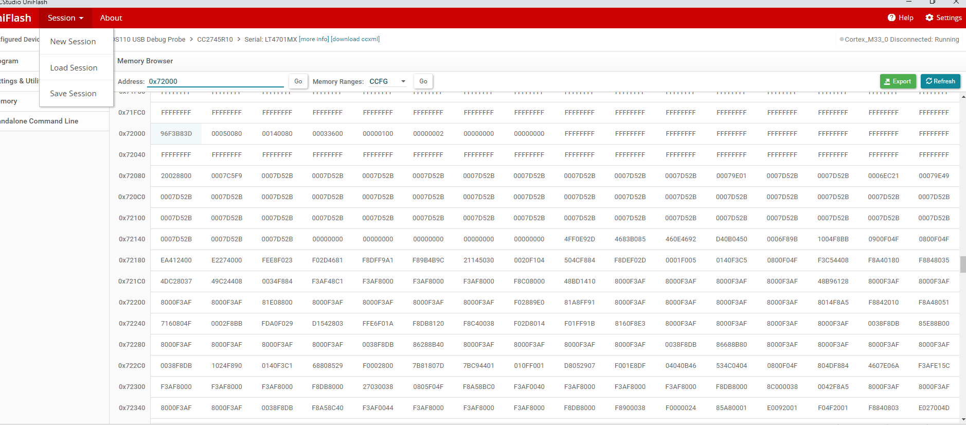

我使用该应用成功完成了 OAD 过程。 之后、我使用 UniFlash 检查闪存内容。

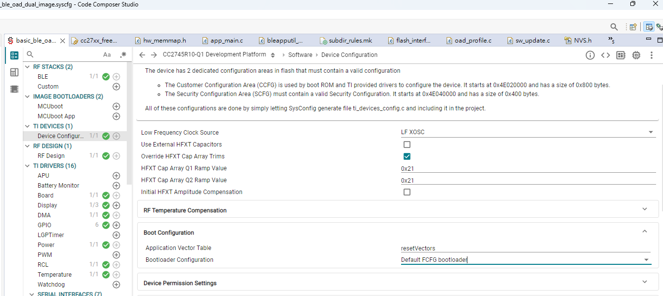

但是、我观察到辅助插槽不包含预期的图像数据。 相反、映像看起来位于闪存地址 0x72000 、而我配置的辅助插槽地址是 0x38000
闪存地址 0x72000

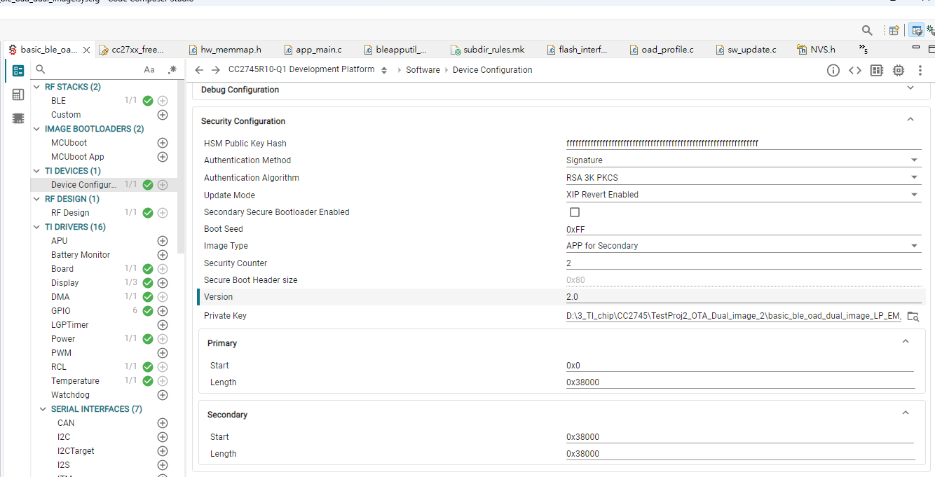

以下是我的配置:
辅助时隙的 SysConfig 设置

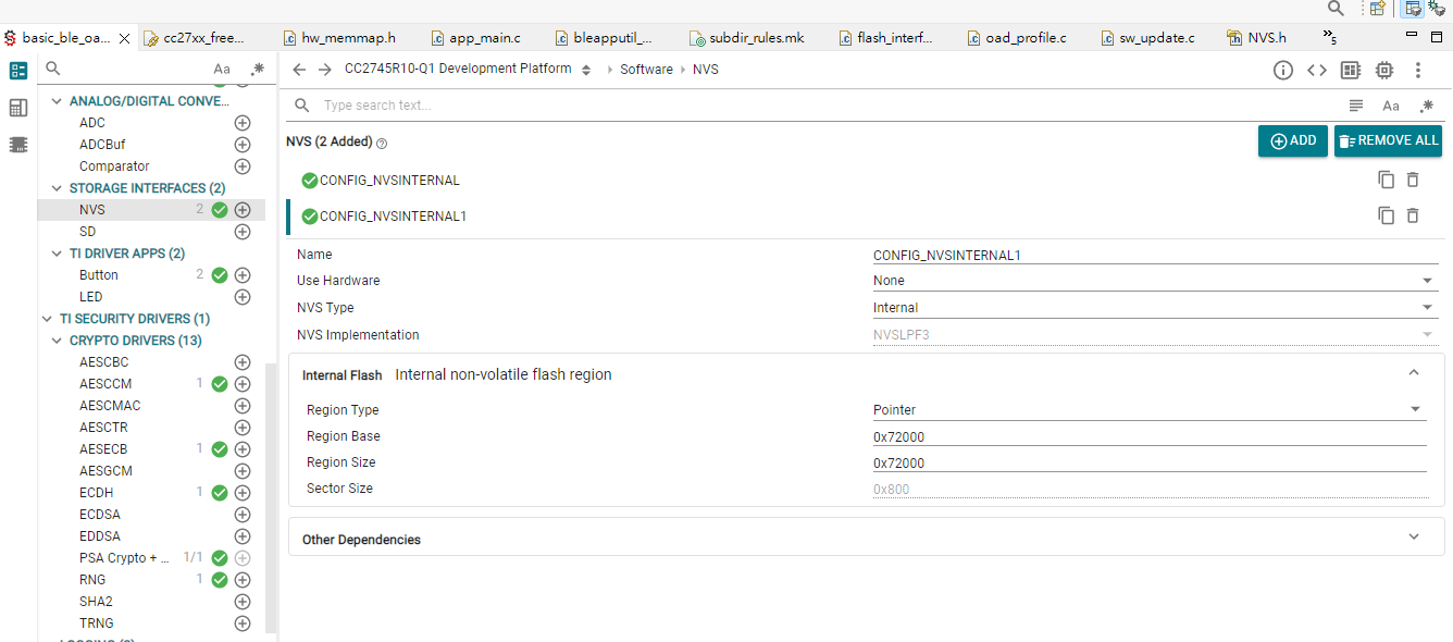

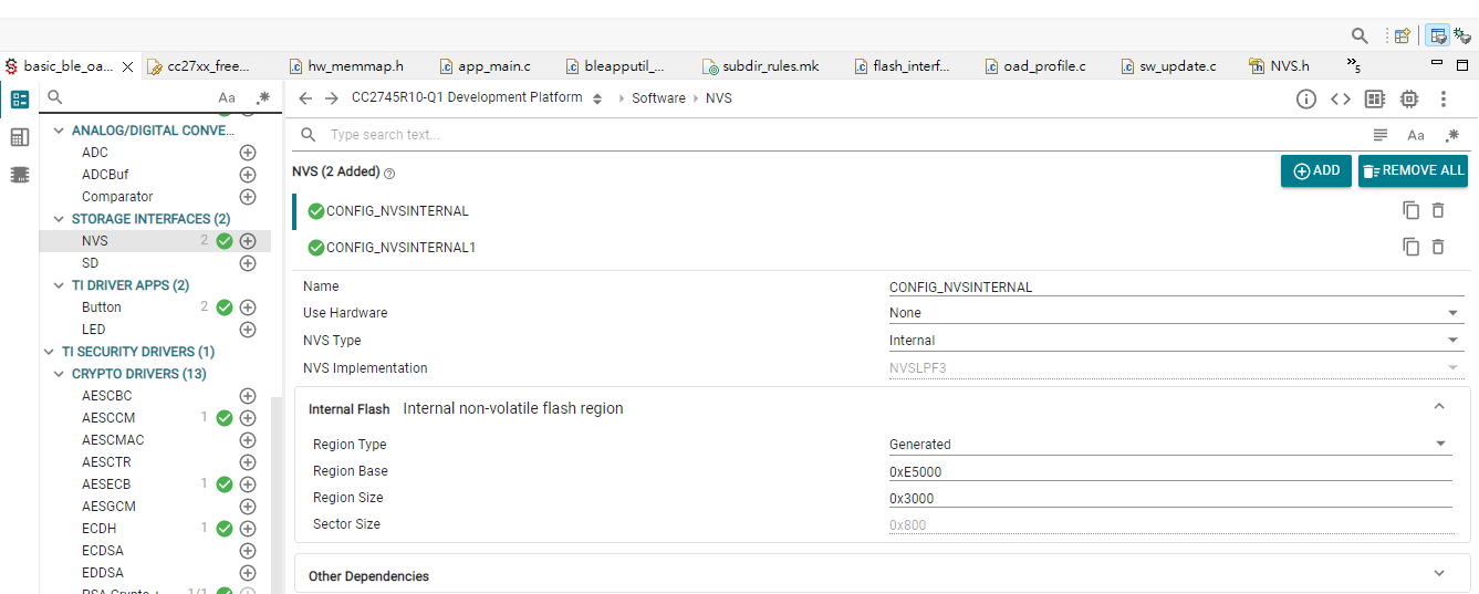

NVS 设置
我有以下问题:
为什么映像存储在闪存地址中 0x72000 而不是 0x38000 ?
2.目的是什么 CONFIG_NVSINTERNAL1 它是什么呢?
您能否提供有关此行为的指导、并建议如何正确配置和验证 OAD 过程?
感谢您的支持。

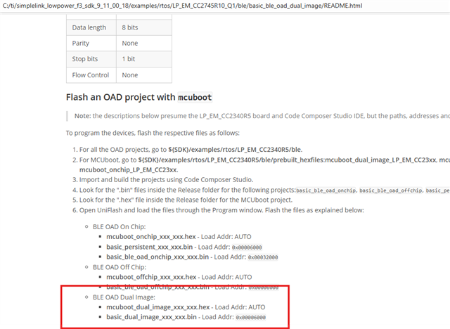

    您好 Lea、
    该文章指出 MCUboot 工程未用于 CC27xx 器件上的双映像工程。
    LP-EM-CC2745R10-Q1:如何在 CC2745R10 中使用 OAD -蓝牙论坛 — BluetoothRegistered︎ — TI E2E 支持论坛
    双映像工程中的 README.html 也显示了相同的内容。
    Weiting
    你好、廖先生!
    正确、CC27xx 上不需要 MCUBoot 工程。 我只在 CC23xx 上完成了 OAD、我认为它的行为完全相同、这是我的错。
    这时会发现 SysConfig 中描述的主时隙和辅助时隙被写入器件的 SCFG 中。
    安全启动仅使用这些值来确定应在何处查找有效映像。
    确定地址下载位置的是 CONFIG_NVSINTERNAL1 NVS 指针。 此指针在 C:\ti\simplelink_lowpower_f3_SDK_9_14_02_16\source\ti\common\cc26xx\flash_interface\intern\flash_interface_int_rtos_NVS.c 文件中使用、以打开 NVS 句柄。 然后、服务通过调用 oadImgBlockWrite -> Sws Update_Write ->  writeFlashPg -> NVS_write 来使用此 NVS 句柄 。
    因此、在地址 0x72000 处下载映像的原因是 NVS 指针 CONFIG_NVSINTERNAL1 设置为该地址。 如果要将下载地址更改为 0x38000、则需要将其更改为指向 0x38000。
    请注意、由于您使用 XIP 作为升级模式而不是覆盖、因此如果尝试覆盖主插槽、则需要将此值设置为 0x0。

    在当前工程中唯一需要更改的是 SysConfig 中的 CONFIG_NVSINTERNAL1 变量。 它应该指向闪存的辅助插槽(如果我正确理解了存储器映射,则为 0x38000)。
