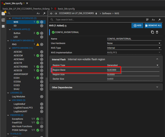

    这是我使用的十六进制文件。 我刚刚按照迁移指南中详细介绍的相同步骤进行了操作。 仅当您移植 OAD 示例时、才需要额外步骤来实现片外 OAD。
    作为一个测试,你可以尝试:
    1. 直接从 SDK 移植 basic_ble 示例并打开 syscfg 文件
    2. 将电路板视图中的电路板更改为 CC2340R22(如下面的屏幕截图所示)
    3. 转到“Storage Interfaces“内的 NVS 部分、将区域基址更改为 0x3C000
    请让我知道这是否适合您!

    尊敬的
    我按照建议遵循所有内容:
    • basic_ble从 SDK 移植示例
    • 将 SysConfig 中的电路板更改为 CC2340R22
    • 将 NVS 区域基址更新为 0x3C000
    但是、这个问题仍然存在、而且在我这边没有工作
    由于目前这阻碍了我的进步、我非常感谢您帮助我尽早解决这一问题。 此外、您能否分享在您这边工作的确切示例/工程(以及任何特定的配置更改)、我还想知道具体是哪一项 .cmd 发送器控制文件。 这将帮助我验证和比较我的设置。
