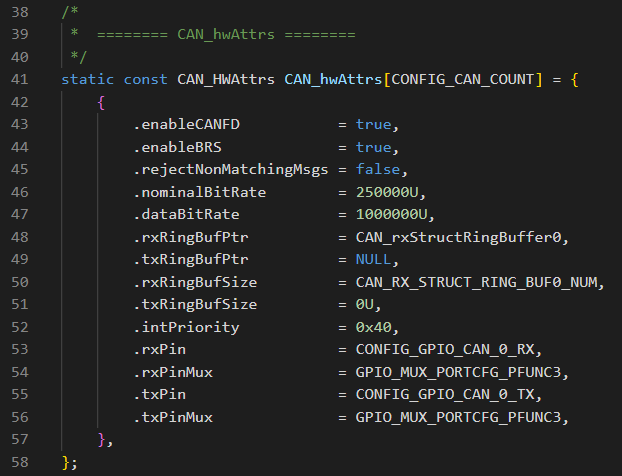

客户希望在运行时更改 CAN 驱动程序的数据速率、但在 SDK 示例中、数据速率参数由 SysConfig 生成、在 ti_drivers_config.c 中是一个常量 是否有办法在运行时更改此参数?

    客户将 2 种不同的 CAN 器件连接到 CC2745、使用不同的数据速率。 他们希望通过 BLE 发送数据速率、CC2745 更改也可以相应地更改数据速率、以便与其中一款器件进行通信。
    它们要更改的是 标称比特率。

    如果不同时使用不同的 CAN 数据速率、则可以使用不同的 CAN 数据速率。 唯一的方法是 使用不同的 CAN_CONFIG(具有不同的 CAN 数据速率设置)执行 CAN_Close 和 CAN_open。 这里的挑战在于、在 SysConfig 中、我们当前不支持单个 CAN 对象的多个 CAN_CONFIG。 因此、需要进行自定义修改、修改可能同时位于 ti_drivers_config.c 中的 can_config[]和 can.c 中的 can_open 函数中 客户可以通过将文件放入其工程中来应用对 CAN 驱动程序的更改。 TI_drivers_config.c 由 SysConfig 自动生成、如果需要更改、需要手动禁用 SysConfig 并维护输出文件。
