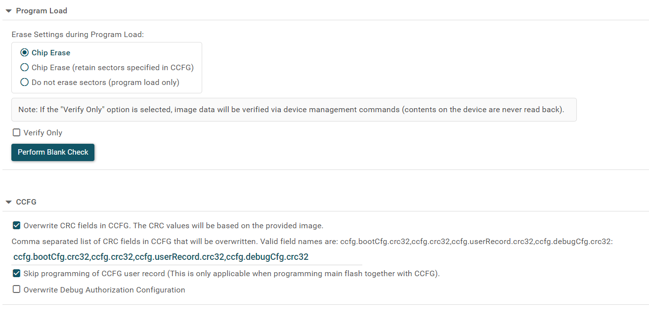

  • 使用的 UniFlash 配置:

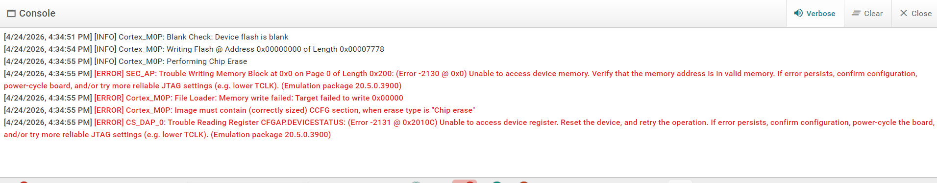

  4. 刷写失败、并显示以下日志:

    此处是 Zephyr 项目设置 SLA 的链接。  建议使用默认的 CCS 和 Uniflash 加载设置。  您能否共享生成的 Zephyr.hex 文件?  您知道此图片是否适用于 LP-CC2340R5 EVM?

    感谢您的快速响应。 我按照您分享的同一指南设置工程、并尝试在 CCS 和 UniFlash 中使用建议的设置。

    编辑:我提到两个十六进制文件偶尔无法闪存。 下面是这些尝试的日志(第一次成功,第二次失败,然后再次成功)。
    [INFO 2026年25月04日、13:17:56] [INFO] Cortex-M0P:正在执行芯片擦除
    [NVM 2026年25月04日、13:18:02] [info] Cortex-M0P:写入闪存@长度为 0x000015f0 的地址 0x00000000
    2026年25月04日、13:18:04] [info] Cortex-M0P:正在执行芯片擦除
    2026年25月04日、13:18:04][info]  Cortex-M0P:写入闪存@长度为 0x00000800 的地址 0x4e020000
    [GEL 2026年25月04日、13:18:06] [info] Cortex-M0P:GEL 输出:存储器映射初始化完成。
    2026年25月04日、13:18:06] [SUCCESS]程序加载成功完成。
    [NVM 2026年25月04日、13:18:18] [info] Cortex-M0P:写入闪存@长度为 0x000015f0 的地址 0x00000000
    2026年25月04日、13:18:19] [info] Cortex-M0P:正在执行芯片擦除
    2026年25月04日、13:18:19] 【错误】SEC_AP:在长度 0x200 的第 0 页的 0x0 处写入存储器块时遇到问题:(错误–2130 @ 0x0)无法访问器件存储器。 验证存储器地址是否在有效存储器中。 如果错误仍然存在、请确认配置、对电路板执行下电上电、和/或尝试更可靠的 JTAG 设置(例如下部 TCLK)。 (仿真包 20.5.0.3900)
    [CORTEX 2026年25月04日、13:18:19] 【错误】CORTEX_M0P:文件加载器:存储器写入失败:目标写入 0x00000 失败
    [CCFG 2026年25月04日、13:18:19] 【错误】Cortex-M0P:当擦除类型为“芯片擦除“时、映像必须包含(大小正确)个 CCFG 部分
    [CPU 2026年25月04日、13:18:19] 【错误】CS_DAP_0:读取寄存器 CFGAP.DEVICESSTATUS 时出现问题:(错误–2131 @ 0x2010C)无法访问器件寄存器。 重置器件、然后重试此操作。 如果错误仍然存在、请确认配置、对电路板进行下电上电、和/或尝试更可靠的 JTAG 设置(例如下 TCLK)。 (仿真包 20.5.0.3900)
    2026年25月04日、13:18:27] [info] Cortex-M0P:正在执行芯片擦除
    [NVM 2026年25月04日、13:18:31] [info] Cortex-M0P:写入闪存@长度为 0x000015f0 的地址 0x00000000
    2026年25月04日、13:18:32] [info] Cortex-M0P:正在执行芯片擦除
    2026年25月04日、13:18:33] [info] Cortex-M0P:写入闪存@长度为 0x00000800 的地址 0x4e020000
    2026年25月04日、13:18:33] 【错误】SEC_AP:在长度 0x201 第 0 页的 0x0 处写入存储器块时遇到问题:(错误–2130 @ 0x600)无法访问器件存储器。 验证存储器地址是否在有效存储器中。 如果错误仍然存在、请确认配置、对电路板执行下电上电、和/或尝试更可靠的 JTAG 设置(例如下部 TCLK)。 (仿真包 20.5.0.3900)
    [NVM 2026年25月04日、13:18:33] 【错误】Cortex-M0P:文件加载程序:终止闪存编程失败:目标写入 0x00000 失败
    2026年25月04日、13:18:45] [info] Cortex-M0P:正在执行芯片擦除
    [NVM 2026年25月04日、13:18:49] [info] Cortex-M0P:写入闪存@长度为 0x000015f0 的地址 0x00000000
    2026年25月04日、13:18:51] [info] Cortex-M0P:正在执行芯片擦除
    2026年25月04日、13:18:51] [info] Cortex-M0P:写入闪存@长度为 0x00000800 的地址 0x4e020000
    [GEL 2026年25月04日、13:18:53] [info] Cortex-M0P:GEL 输出:存储器映射初始化完成。
    2026年25月04日、13:18:53] [SUCCESS]程序加载成功完成。
