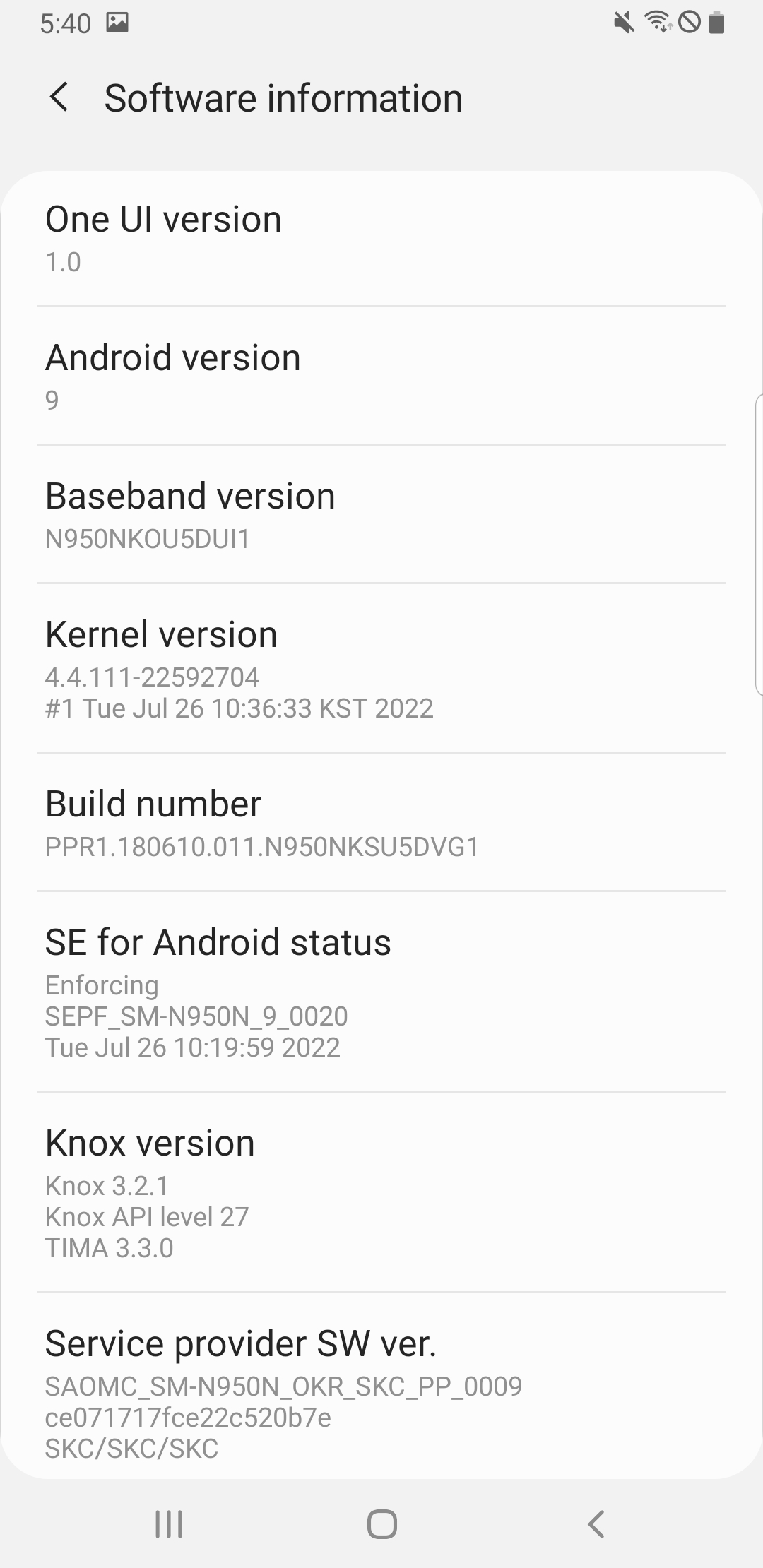

您好、Jan、
请查找所附 Android 9 设备 (Galaxy Note8) 的软件信息。
为方便起见、以下是关键详细信息:
-设备: Galaxy Note8 (SM-N950N)
- Android 版本: 9.
-内部版本号: PPR1.180610.011.N950NKSU5DVG1
如果需要其他信息、请告知我。
Ari
    尊敬的 Ari:
    感谢您提供构建信息。
    为方便起见、以下是关键详细信息:
    - Android 版本: 9.
    感谢您确认确切的内部版本号。 您能否确认此问题是在第一次尝试配对时发生(Android 端的设备不存在绑定)、还是仅在您尝试在建立绑定后与 CC2340R5 配对时发生、但 R5 设备在 Android 端管理绑定时已删除绑定。
    1 月
    您好、Jan、
    到目前为止、我们执行的所有测试都在上 第一次配对尝试 并且在这些情况下发现了这个问题。
    此外、我们还测试了 重新配对方案 (在 CC2340R5 端删除了绑定、同时在 Android 端保留)、观察到了相同的问题。
    Ari
