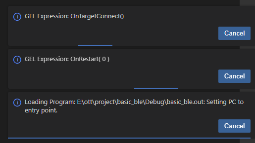

器件型号: CC2340R5
我正在开发一个应用、需要在功耗模式下很多工作。 我已经追溯到一个问题一直到 basic_ble exmple。 当我检查工程属性“如果支持、则允许在运行时进行电源转换(低功耗运行)“时、无法再将工程加载到评估板上。 加载对话框将永远旋转。 关闭属性和所有负载,但我从来没有看到芯片进入待机模式,当它应该。 我从未见过此示例消耗的电流低于 1.2mA。  我的产品在待机时需要消耗更低的功耗。 下面是我在设置属性时看到的对话框的图片。
    在尝试使没有调试器的 Energy Trace 在 CCS 20 中正常工作之前、我认为我们应该首先确保问题实际上来自连接的调试器、而不是其他问题。
    请尝试初始主题中提出的 2 线解决方案、然后查看 Energy Trace 是否返回预期结果。
    Lea
    我想你是不是错过了这一点。  我下载 basic_ble 代码。 然后编译并运行。 我设置复选框以允许低功耗状态。 我再也无法加载和运行。
    您好、
    您在原始线程 (https://sir.ext.ti.com/jira/browse/EXT_EP-12168) 中共享的票证 提到 CCS Theia 不支持独立能量跟踪。 针对该问题的权变措施是使用 CCS ECLIPS/CCS 12 进行能量跟踪测量
    我不确定、但 Energy Trace 当前不工作的原因可能是允许低功耗状态复选框也不工作的原因、因为 Energy Trace 需要允许低功耗状态正常工作。
    Lea
    我的印象是、要启用低功耗状态、必须选中该复选框、因此如果未启用 ET、它将无法正常工作。 这并不是复选框无法正常工作、是当我启用它时、固件根本不会运行。 这与 Energytrace 无关。 如果你不能确定,我会在哪里找到确定? 感谢您的支持。
    如果选中该复选框、则在电源转换期间不会断开与电路板的 JTAG 连接。
    从 https://software-dl.ti.com/ccs/esd/documents/users_guide/ccs_debug-main.html :
    如果支持、则在运行时允许电源转换(低功耗运行): 在目标器件进行电源转换或复位时保持 JTAG 调试探针连接。 这在很大程度上取决于器件和电路板功能。
    无需对能量跟踪使用此复选框、您不应启用它。
