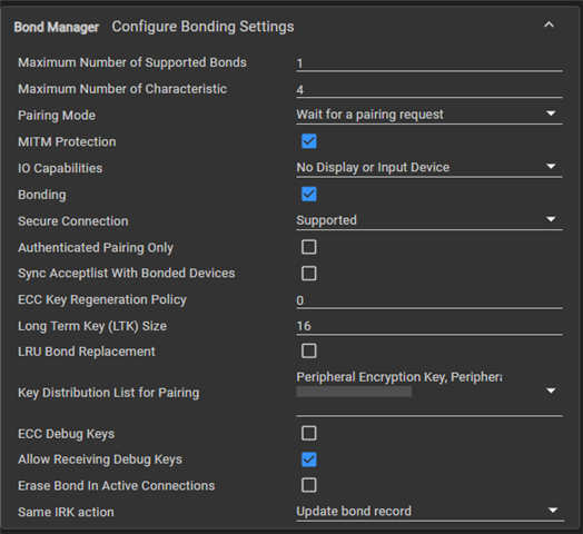

    另外、请确保在 key_node.syscfg 中的 Bond Manager 部分与下图匹配。 我认为这是默认设置、但我还将其附在下面进行验证。

    我使用的是最新的 SDK 版本 9.14.02.16。 请在下面找到 SysConfig 的 GAP 绑定管理器配置屏幕截图。 我们还尝试了 SDK 中针对 CC2340R53 的 key_node 示例;配对成功完成、但之后不会再发生任何活动。
