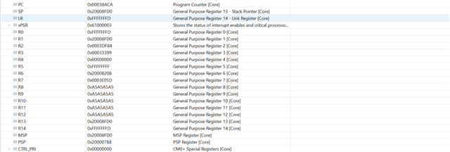

我们将 CC2340R5 的 base_ble 示例代码作为基础、并据此编写了一个基于中央器件的应用。 大多数器件的应用程序都能顺利运行而不会出现任何问题、但在某些随机实例下、我们会看到器件进入 faultISR 处理程序。
我已经检查了 PC 和 LR ,但我不能从中解脱任何东西。
PC 指向 faultISR 中存在的 while (1)、LR 包含一个垃圾地址。
除了上述两个寄存器之外、TI 是否可以建议我们必须看什么来确定故障原因是什么? 与 cortex M3 & M4 不同、我们没有用于隔离故障原因的各种寄存器。
请帮助我们了解如何调试与 faultISR 相关的问题。
