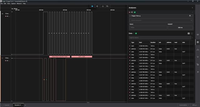

    我在 SimpleLink Zephyr 和 LPF3 SDK 上运行相同的扫描仪代码时、在 μ I²C 线路上完成了逻辑分析仪捕获。
    观察 (SimpleLink Zephyr):
    • SDA/SCL 上根本没有活动
    • 未生成启动条件
    • 这些行在整个执行过程中保持空闲
    • 最初怀疑的军控冲突,但排除了
    观察 (LPC3 SDK/CCS):
    • 在总线上可以看到正确的 μ I²C 活动
    • START、ADDRESS (0x48 和 0x60)、ACK、DATA 和 STOP 条件都存在
    • 两个器件都正确响应并被检测到
      SimpleLink Zephyr 中 CC23xx 上的 μ I²C 是否需要任何其他配置(pinctrl,电源域或时钟使能)?

    这太令人惊讶了。 我已经确认 I2C 正在使用 CC2340R53 LaunchPad 上下游最新版本的 Zephyr:
    下面是我用于测试的项目: e2e.ti.com/.../i2c_5F00_sample.zip
    是否知道您是否能够在 LaunchPad 上重现问题? 我现在最好的调试建议是记录您所使用的 I2C 函数的错误代码,并将全局日志级别设置为 3 ,这样错误将显示在以下 Kconfigs 中:
    CONFIG_LOG=y
    CONFIG_LOG_DEFAULT_LEVEL=3
    与我的项目相比、我在您的项目中看到的一些问题是您从不调用 i2c_configure 函数、这应该会导致错误–22。 启用日志记录后、您应该能够更轻松地看到此问题。
    Lea

    我能够解决我这边的问题。 μ I²C 总线在以下事件后开始正常工作:
    1. Explicitly configuring the controller usingi2c_configure(i2c_dev, I2C_MODE_CONTROLLER | I2C_SPEED_SET(I2C_SPEED_STANDARD));
    2. i2c_transfer() i2c_read() 对于扫描仪逻辑、从切换到。 通过这些更改、现在可以正确检测到两个器件并观察到正确的总线活动。
    我有一个后续问题:是否有已知原因导致 i2c_transfer() 此设置在 i2c_read() 按预期工作时失败? 了解这是否是限制、配置依赖关系或特定于当前驱动程序实现的内容会有所帮助。
