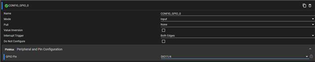

    例如、在 syscfg 中、我将 GPIO (DIO11) 配置为正常 GPIO、并设置其触发值、如下所示:
    引导加载程序将如何知道它配置为触发器引脚/引导引脚的这个特定 GPIO?
    Rushikesh。
    尊敬的 Rushikesh:
    此设置在引导加载程序在每次引导时查看的映像的 CCFG 中设置、这是引导加载程序通过什么方式知道要查看的 IO 以及目标值。

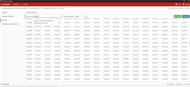

    现在、我可以通过脚本将完整的.bin 文件发送到引导加载程序。 还需要通过在 main .bin 之后发送该文件来验证 CCFG 文件。
    我确认使用 uniflash 来刷写二进制文件以读取存储器、直到将地址发送到引导加载程序。
    请您确认我是否走在正确的方向上。
    Rushikesh。
    尊敬的 Rushikesh:
    很高兴听到这个消息! 对我来说、您的命令看起来是正确的。 :)

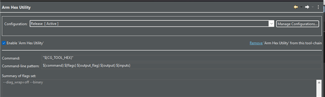

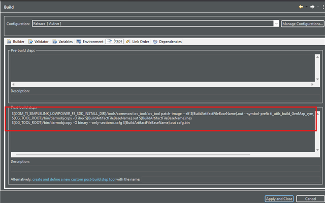

    设备不进行广播、也不会在控制台上打印任何内容。 我认为、我使用编译后处理步骤创建的主二进制文件和 CCFG 二进制文件无法正常工作或损坏。
    您能告诉我主代码和 CCFG 生成.bin 文件的确切步骤吗? 如前所述、CCFG.bin 可以使用 objcopy 生成。
    下面是我为它所做的设置。
    也许我想我们还需要为要创建的.bin 设置存储器范围、对吧?
    您好、
    为了进行确认、您是否在刷写 CCFG 后以批量擦除的形式发送? 如果是、那还会擦除 CCFG。 请勿在刷写映像之间发送批量擦除、因为这会擦除写入闪存存储体的任何内容。
    1 月
    否、我实际上是在刷写错误的.bin 文件。 我确实更改了设置、以便使用 objcopy 来正确生成 App 和 CCFG 的.bin 文件。
    刷写这些 bin 文件后、它现在可以正常工作。
