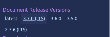

    我相信我有。  当然,我从删除 zyphyrproject 开始,并创建一个名为 zyphyrproject 的新项目。  「我知道,我想要你,我想和你复合
    v3.7.0-ti-9.22.00_ea 、
    docs.zephyrproject.org 网站提供了以下信息
    文档版本
    最新
    4.4.0
    4.3.0
    3.7.0 (LTS)
    3.7.0 与我用作标记一部分的上游标记匹配。
    West init -m github.com/.../simplelink-zephyr --mr v3.7.0-ti-9.22.00_ea ~/zephyrproject_ti
    这种做法没有任何明显的问题。

    尊敬的 Mike:
    安装较旧版本 Zephyr SDK 的方法实际上是正确的方法。 当您遵循 Zephyr 文档时(替换“west init“命令时)、您选择了哪个版本? 对于我们来说、我们需要选择“3.7.0 (LTS)“、而不是“Latest(最新)“。 这应该是我们后续的文档。
     还请注意依赖关系版本、尤其是 Python。 它需要 Python3.10。 谢谢!
    Ging
