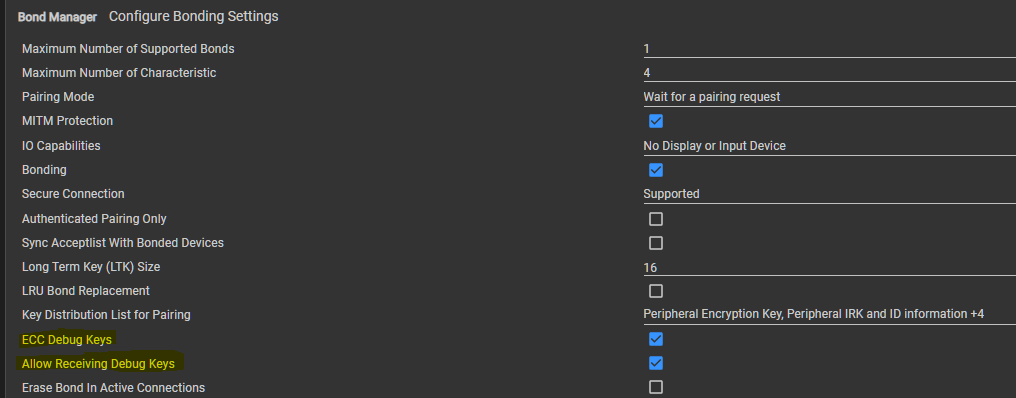

您好团队:
我想在监听器工具(例如 Ellisys)中手动插入 BLE 配对密钥
如我所知,这可以通过以下方式来实现,突出显示。
但是、如果我想从软件的调试会话中获取这些密钥、例如、手动复制它并将其插入 BLE 监听工具、那么应如何完成此操作?
Rasikraj.
    尊敬的 Rasikraj:
    如果启用 ECC 调试密钥并允许接收调试密钥、而对等器件执行同样的操作、则 Ellisys 能够自动解密日志、无需输入任何密钥。 因为调试密钥是公钥。 如果未使用调试密钥、则需要检索密钥的绑定记录。 通常、我们可以在您的应用程序代码中记录密钥。 请参阅以下示例:
    在配对/绑定完成的 BLE 栈回调中、打印 LTK:
    gapBondLTK_t localLtk;
    GAPBonds Mgr_Read LocalLTK (addrType、peerAddr、&localLtk)
    Barbara
    您好 Barbara、
    感谢您的答复。
    如果需要从软件重试调试密钥、应使用以下示例代码的哪一部分?
    只需要检索 16 字节的 LTK、并且需要将其插入到 Ellisys 工具中?
    此外、我 在文档中找不到参数 GAPBOND_LTK。
    LTK_OFFSET、ediv 等的以下参数有什么用途?
    Rasikraj.
    尊敬的 Rasikraj:
    LTK 为 16 字节、只有 LTK 应该足以满足 Ellisys 的要求。
    请尝试使用 GAPBond Mgr_Read LocalLTK
    GAPBonds Mgr_Read LocalLTK (addrType、peerAddr、&localLtk);
    Barbara
