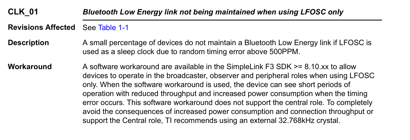

根据 CC2340R SimpleLinkTm 系列 2.4GHz 勘误文档中的下图、TI 建议将 32.768kHz 晶体用于 SOC 以支持中心角色。 我的问题是、我已经有一个儿童卡设计、它被开发成在应用中用作外设、我想重新配置固件以支持中心角色、我也没有自由或时间表来更改设计。 我是否只能依赖内部振荡器来执行此任务? 这种情况下的建议是什么以及什么可以是瓶颈。
    正如您分享的 CLK_01 勘误表所述、如果您没有外部低频晶体、则在使用中心角色时将面临问题、例如由于器件缺少通信窗口而导致的随机断开。
    Lea
    尊敬的 Lea:
    是否有任何其他的软件解决方法,我可以实施来处理这个,因为我之前提到,我没有时间线或自由的改变子卡设计. 如果没有、我想知道在您的测试和验证过程中观察到的随机断开的发生百分比。 这些数据将帮助我做出明智的决策。
    您好、
    根据以下线程:  CC2340R2:使用 LFOSC 而不是外部 32k 晶体 、我们没有 任何软件权变措施来在使用 LFOSC 时发挥核心作用。 我认为我们没有对使用 LFOSC 时问题发生的百分比进行任何估算、因为 TI 官方不支持这种情况并建议使用 32kHz 晶体。
    您可以自行尝试、以中心角色运行 basic_ble 示例(其中 LFOSC 在 SysConfig 中配置)、在手机上启动连接并运行类似这样的稳定性测量。 您可以尝试使用连接超时、外设延迟和连接间隔等值、看看是否达到了足以满足您需求的目标。
