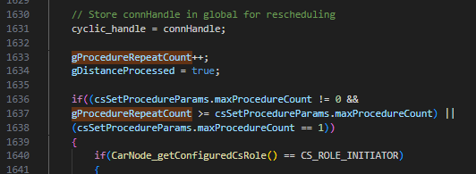

    关于 gProcedureRepeatCount:
    在我的代码中、gProcedureRepeatCount 是 app_car_node.c 中的全局变量 所有变量的作用都是在
    CarNode_handleDistanceResults 中递增、如果过程或启动新过程出现错误、则重置。
    例如、
    如果 gProcedureRepeatCount 不在您的项目中、您应该能够使用基本计数器重新创建它。

    您好、Josh、
    我可以通过指定 maxProcedureCount 使其一直运行到有限迭代。
