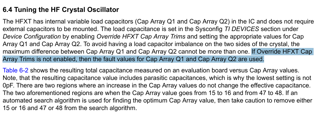

    尊敬的 Albin:
    是的、这应该是默认值。
    尊敬的 Faruk:
    默认值是多少?
    BR。 Albin
