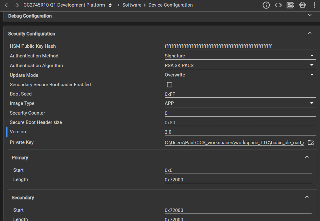

我将绑定以测试 CC2745 LaunchPad 上 simplelink_lowpower_f3_SDK_9_14_02_16 中的双映像 OAD 示例。 但完成 OAD 传输后、我无法跳转到新映像。
我尝试了以下方法:
  1. 单独创建 2 个图像版本为 1.0.0 和 2.0.0 的图像。 以下是我对 2.0.0 项目的配置:
2.刷写 v1.0.0 HEX (basic_ble_oad_dual_image_LP_EM_CC2745R10-Q1_freertos_ticlang_sb.hex)、然后刷写 v2.0.0 bin (basic_ble_oad_dual_image_LP_EM_CC2745R10-Q1_freertos_ticlang_v2_0_sb.bin)。
3.重置设备、但设备仍从 v1.0.0 映像开始。

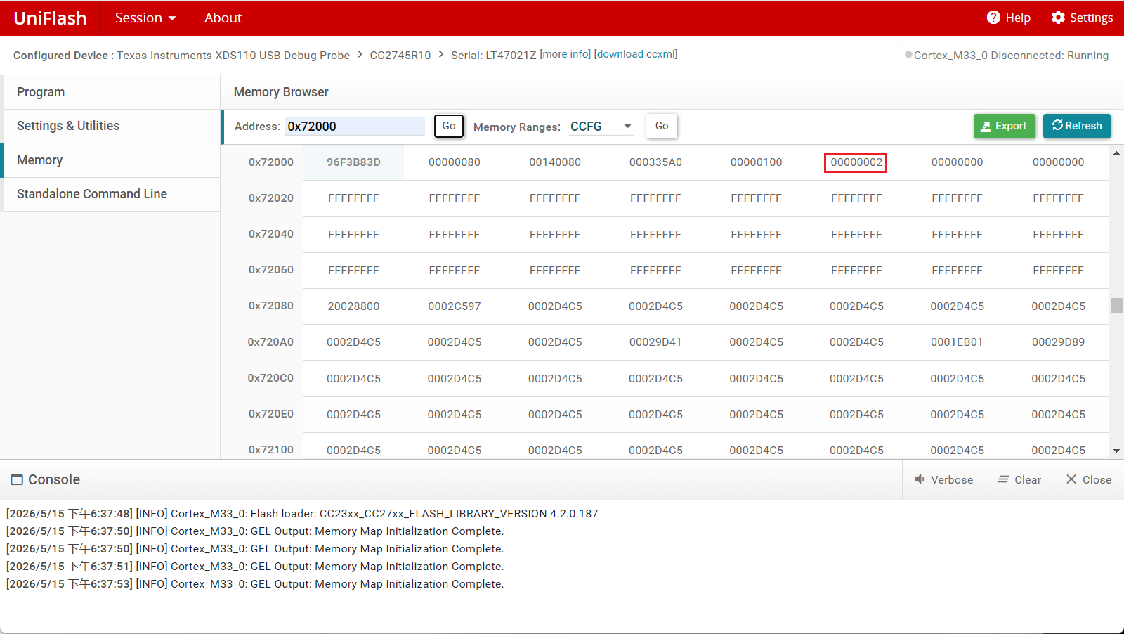

从 Uniflash 我还可以确认辅助时隙未擦除、这意味着安全启动不会将新映像复制到主时隙、即使映像标头中的版本号为 2.0.0:

    此问题已离线解决。 为确保安全启动、
      应调用 HapiSbSetId( 3 ) 以通知安全启动新映像已准备就绪。
    3 表示 UPDATE_TRIGGER。  可以在此处找到 HapiSbSetId 的 ID:
