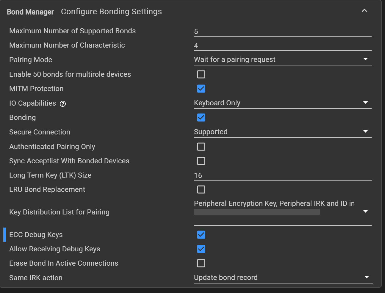

器件型号: CC2340R5
SDK:simplelink_lowpower_f3_SDK_8_40_00_61
basic_ble 示例在将 IO 功能更改为仅键盘后无法正常工作。 债券管理器配置如下:
CC2340 充当使用公共地址的外设、手机通过读取经过身份验证的特性来启动配对请求。 CC2340 返回 SMP 配对失败(未指定原因):J
它看起来、当 CC2340 设置为仅键盘时、采用默认配置的堆栈会拒绝配对请求。 如何使此配置正常工作?
Shuyang
    嗨、Shuyang、
    感谢您联系我们! 我会尽快找到您的答案。 在平均时间,你正在使用什么类型的手机, iOS 或 Android? 我想测试一下我的调查结果。
    Tarek D
    iOS26
    嗨、Shuyang、
     我知道,我能够复制在我的最后 目前正在寻找解决方案。 我会随时更新您的最新信息。
    Tarek D
