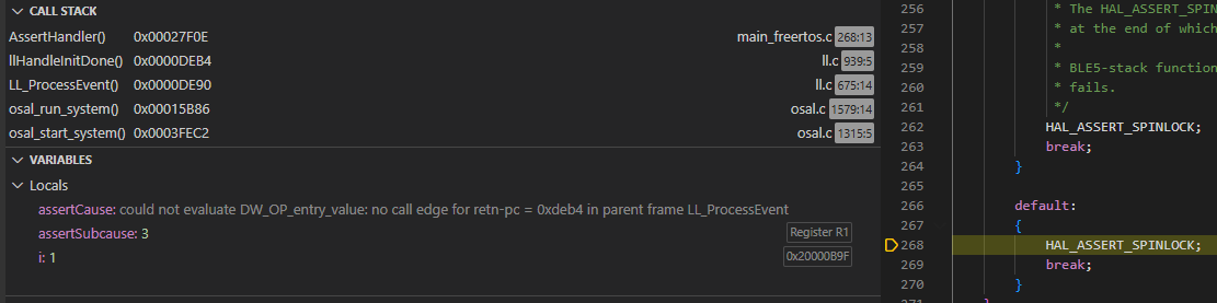

Im(使用 cc2745r10 开发板)。 在这里、我将在刷写工程然后启动后使用 ble 示例。 然后、它卡在置位处理程序默认情况下
    默认值:
      HAL_assert_SPINLOCK;
      休息;
    尊敬的 Sudeepa:
     有关如何对 HSM 进行编程的信息、请参阅 BLE-Stack 快速入门指南的构建和闪存工程部分。  这可能会解决您的问题。
