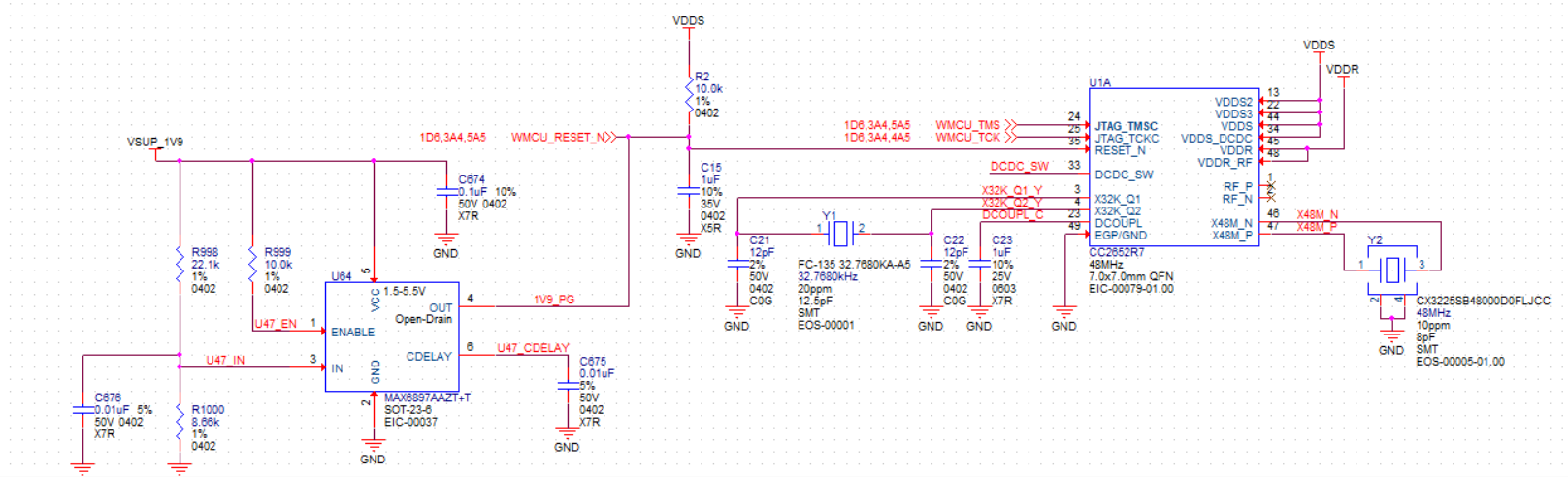

您好:
我们正在寻找解决方案、以消除 CC2652R7 MCU 在低于冻结温度时 POR 问题升高的可能性。 理想情况下、我们不希望将 VDDS 升高到 1.9V 以上、因为它会使与系统其他器件的电压通信电平中断。
我们是否可以使用 MAX6897AAZT+T 等芯片将 RESET 引脚保持在低电平、直到电源达到 1.8V? 上升沿是否像 MCU 的复位信号、并消除了复位中断的可能性? 或者、我们是否需要让 RESET_N 随电源上升、然后置位、保持 1us 并释放?
    您好、
    如果您能够将复位线路保持在低电平、直到 VDDS 稳定、您将实现预期的目标。 就不需要退回 RESET_N
    电压监控器确实是一种保持复位线路以等待电压稳定的好方法。 尽管可以使用 MAX6897、但 TI 的工作 原理是、作为可能适合您设计的备选器件、TPS3842 具有可调节阈值和可编程延迟。 Slight smileμ s
    希望这对您有所帮助、
    Rafael
