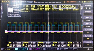

使用计时器在回叫功能中将100us 设置为水平翻转。 测量的时间不是100 us。 cc2642r 测试准确无误。 (黄色为2642r,蓝色为2640):
相同的翻转功能。 黄色 CH1主控制器,蓝色 CH2从控制器,主机100us:
1 ms 也不是很准确:
问题:
 2640r2f 计时器的最小精度是多少? 还是代码有什么问题?
2.在哪里可以发现2640r2f 使用48M 24M 乘数?

    GPTimer 时钟取决于 MCU 系统时钟。 如果需要非常高精度的输出,应用程序应使用外部高频晶体进行请求。  在 sysconfig 中,默认情况下,SIMPLELINK-CC13XX-CC26XX-SDK 示例使用48 MHz XOSC HF 作为 HF 时钟源。 SIMPLELINK-CC2640R2-SDK 默认情况下使用源/ti/devices/cc26x0r2/startup_files/ccfg.c 中的24 MHz XOSC HF。  因此,如果两者都不使用 RCOSC,它们应该是准确的。  如果时间回调的唯一目的是切换 GPIO,则他们可以选择使用 PWM TI 驱动器。  如果偏移量一致(始终不正确为“X”微秒),它们将能够通过轻微更改 loadVal 来补偿。

     计时器回调的目的是计时,并通过 GPIO 翻转来验证计时器是否准确。

    感谢您提供更多信息。  我唯一的注意事项是,硬件中断有时可能被其他中断(例如来自另一个外围设备或无线电堆栈)触发的 HWI 线程抢占。  尽管这不会是一致误差的原因,但您可以参考 TI-RTOS 内核(SYS/BIOS)用户指南 了解更多信息。
