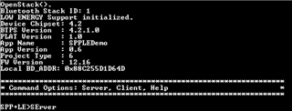

    你好,托尼,
    我将为您提供 v4.2安装程序。 我认为我可能至少发现了其中一个问题。 默认情况下,v4.2堆栈将 CC2564C 的设备芯片组正确读取为4.2:
    如果将此图片与上面的5.1相比较,您会注意到5.1决定 CC2564C 是设备芯片组4.1。
