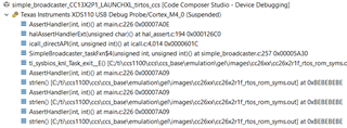

我有一个自定义CC1352P1F3板,我试图让它运行BLE 5简单广播器,但与我的同一代码启动板不同,它在BIOS_START()上遇到了断言问题。 我可以在此微控制器上运行其他非BLE示例RTOS代码。
我不知道这到底是什么问题,我已经包括了错误堆栈和RTOS BIOS。
stack
错误消息为“在View init代码中捕获异常:“c:\ti/xdctools_3_62_00_08_core/packages/XDC/ROV/StructureDecoder.xs”,第525行:java.lang.exception: target memory read failed at address: 0x2000.471万, length:32根据应用程序的分区映射,此读取地址无效。 应用程序可能未初始化或已损坏。"
这是我的一端的配置问题还是我还能做些什么?

    我首先看一下ROV中的HWI视图,是否捕获到硬件异常?

     我已检入HWI视图, 此处未捕获任何异常。

    奇怪的是,您会收到一条看似与内存相关的错误消息,因为我假定您没有对链接程序文件(.cmd文件)进行任何更改。 即使您使用的是自定义板,您仍在使用相同的设备,因此内存布局相同。
    在  发生这种情况时,您能否检查assertCause和assertSubcause的值?
    您可以尝试删除HAL断言并查看此提示的错误/行为类型? (应该像删除 EXT_HAL_ASSERT 定义一样容易。)
