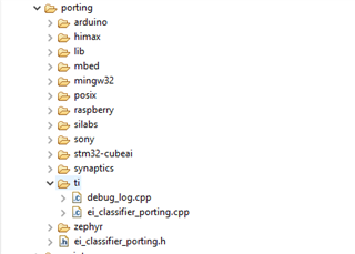

我一直在使用CC1352P Pininterrupt示例进行边缘脉冲独立推理。
我一直面临以下问题。
" ei_main.cpp:48:对`ei_printf (char const*,...)的引用未定义 "
  ei_classifier_porting.cpp文件中存在“ei_printf(car const*,...)"的函数定义。
在 ei_classifier_porting.h文件中声明了函数prototype。
我在 main_nortos.c文件中包括了头文件(ei_classifier_porting.h)。 我仍然遇到 了一个未定义的引用错误。 请就此给出一些想法。
01 - ei_classifier_porting.cpp, ei_classifier_porting.cpp.h文件位置。
02 -  main_nortos.c文件位置。
03 -编译期间出错。
04 -项目的Zip文件。
e2e.ti.com/.../pinInterrupt_5F00_CC1352P_5F00_2_5F00_LAUNCHXL_5F00_nortos_5F00_gcc.zip

    感谢您的回复。
    如何在现有项目中添加文件夹? 我希望新添加文件夹中的c文件与现有项目中的c文件链接。
    当我不知道您的文件夹结构以及添加文件夹中的文件是如何组织的,但通常您只需将文件夹添加到项目中,并包括.h文件,如下所示:
