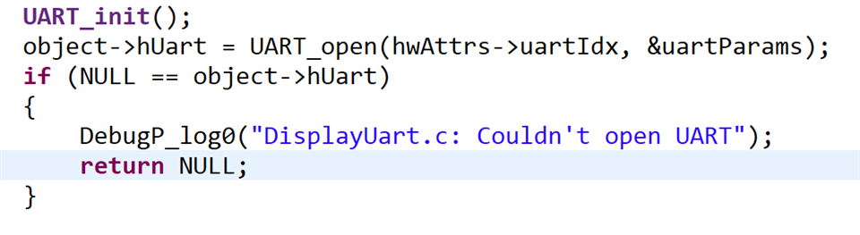

为了获得资格,我正在尝试为我们的自定义板设置host_test项目。
我使用UART进行通信。
我无法理解直接测试模式的设置。
在host_test_app.c文件中,我调用 dispHandle = Display_open(Display_Type_UART,NL);使用调试器,我可以看到UART_INIT随后从DisplayUart.c.调用
我认为这是预期的行为。 但是UART_INIT失败,dispHandle仍为NULL。
然后,我看到 在NPI_tl_UART.c中,UART驱动程序也成功初始化。
我现在想知道谁会初始化UART?
NPI驱动程序的用途是什么?
提前感谢。
    您好,Miriam:
    1)您使用的是哪个版本的SimpleLink CC13xx/CC26xx SDK?
    2)在主机测试示例中,UART用于接收HCI命令。 如果您要使用UART进行显示,我建议您为此在LP上设置第二个UART。
    3)我们关于认证的主要文档是本应用说明:
    https://www.ti.com/lit/swra601
    谢谢,
    Marie H
    您好,
    非常感谢,它现在可以正常工作了!
