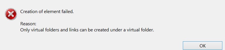

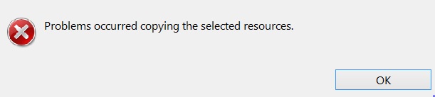

    当我尝试从简单外设项目复制.c和.h文件时,我收到以下错误:

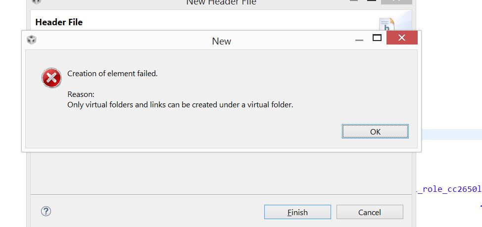

    当我尝试创建新文件以将内容复制到其中时,我收到以下错误:
    那么,如何向多角色项目添加更多文件/配置文件?
    Amit
    您好,Amit:
    右键单击项目并选择"添加文件"。 找到文件(例如 C:\ti\simplelink\ble_SDK_2_02_01_18\src\profiles\simple_profile)并选择“复制文件”。
    此外,确保包含multi_role.c中的文件。

    我已将LED_Service文件从项目零文件夹添加到多角色项目中,但我无法将这些文件移动到项目资源管理器中的Profiles子目录中,但它显示我无法将对象移动到虚拟目录。
    我尝试在文件夹中创建新的标题和c文件,并想将内容复制到这些文件中,但我遇到了此错误,如图所示:
    是否有任何方法可以将文件添加到所需的目录?
    我是否可以创建多角色项目并将我的所有文件都放在一个文件夹(而不是虚拟文件夹)中,在该文件夹中我可以看到所有源文件和目录?

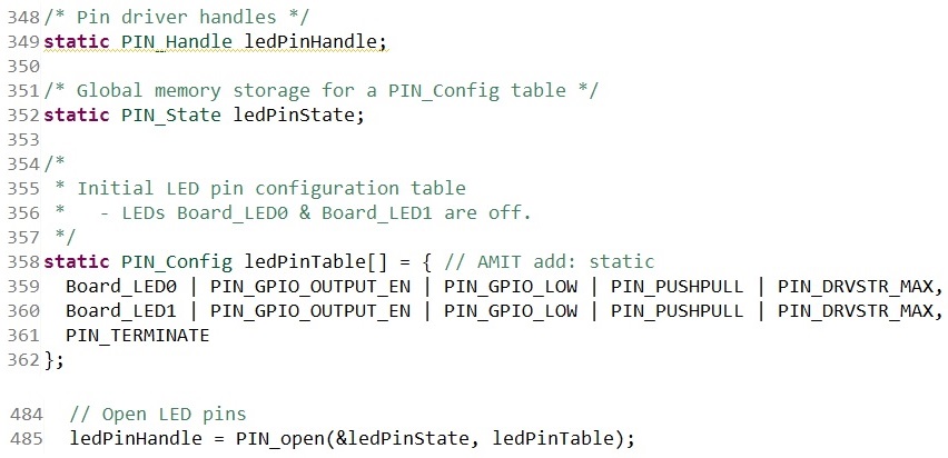

    由于某种原因,我无法使代码正常工作,因此我将添加到注释中的LED命令放到了注释中,发现当我尝试打开LED引脚时,代码会以某种方式卡住,我在PuTTY窗口中没有得到任何信息:
    另外,当我尝试添加LED服务时,代码也会卡住。
    有什么想法是错误的? 我是否忘记添加内容?
    Amit

    您可以在工作区的项目文件夹中创建文件夹(例如 C:\Users\XXXXX\my_workspace\project_zero_app_cc2650launchxl )。 它将在CCS中显示为“实际”文件夹,您可以将文件移动到它。
    在添加LED服务之前,LED代码是否有效? (我的意思是-您是否能够根据您的代码切换LED?)
    嗨,Marie
    我目前正在从事多角色项目。 由于某种原因,它无法打开LED引脚,并且从putty控制台没有得到任何响应。

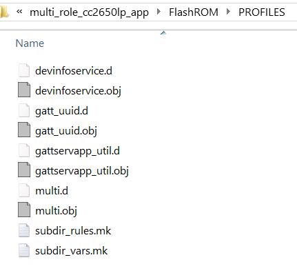

    我有项目文件夹,但它只包含项目或目标文件,而不是真实文件,我想拥有包含所有文件的真实文件夹。
    我已将LED_SERVICE文件复制到项目文件夹,但似乎没有帮助。

    您好,Amit:
    如果我理解正确,您的实际LED出现问题;您无法打开针脚。
    这与LED_Service文件无关。 LED_Service是BLE服务,使您能够通过蓝牙从其他设备控制LED。
    请仔细查看零项目中LED的代码,看看您是否犯了任何错误。 (例如,针脚表,初始化,打开,针柄。)

    1.我无法将文件正确添加到我的项目中(例如LED_Service文件),我想将Multi_Role项目作为实文件夹 而非 虚拟文件夹的起点。
    我该怎么做?
    2.无法打开LED针脚。 所有内容都与项目0中的内容相同:
    ledPinTable正常,当注释中有行#485时,代码工作-当我连接启动板时,我可以看到PuTTY中的菜单,它工作正常。
    但是当我添加此行#485时,设备卡住了,我在PuTTY中什么也没有得到。
    也许我错过了一些本应包含在内的文件?
    Amit

    要获取CCS项目中的实际文件夹,请在Windows资源管理器的工作区目录中将该文件夹创建到项目文件中。
    是否在main()中初始化了PIN表?
    从零项目:
    Int main()
    注册应用程序回调以在堆栈*/
    RegisterAssertBack(AssertHandler)中引起陷阱断言;
    PIN_init(BoardGpioInitTable);

    2.我在main()中初始化PIN表,与您引用的相同。 每当我在multi_role_init()中添加此行时:
    我从设备中没有收到任何信息,看不到菜单,似乎卡住了。
    销钉打开时可能会出现在其他位置?
