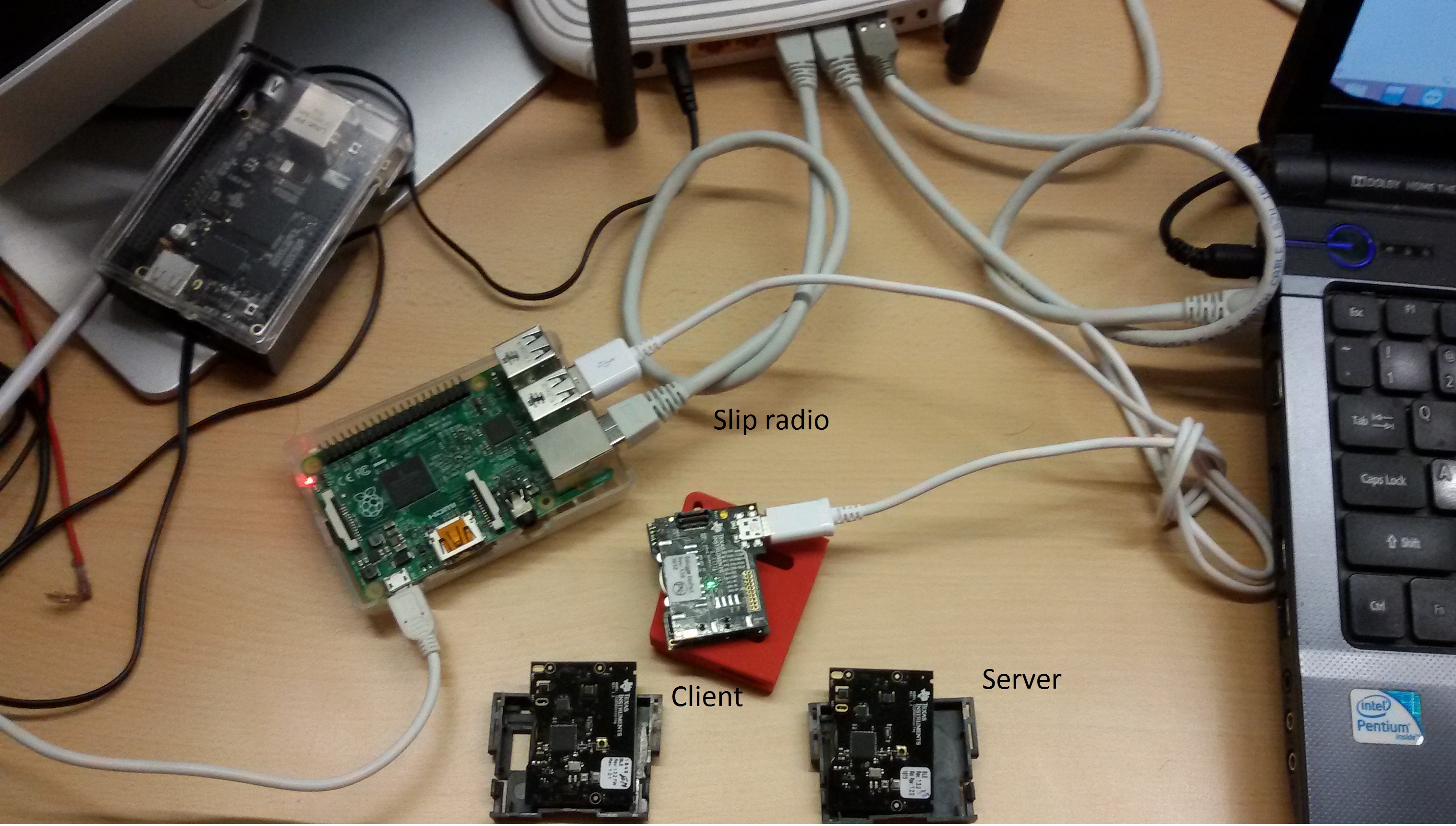

我正在尝试将数据从一个CC2650STK发送到另一个CC2650STK。 我正在使用Contiki OS (6LoWPAN目标)。 作为边界路由器,我使用的是安装了6lbr且工作正常的Raspberry PI。
是否有人知道如何使用上述设置将数据从一个senosrtag发送到另一个senosrtag?

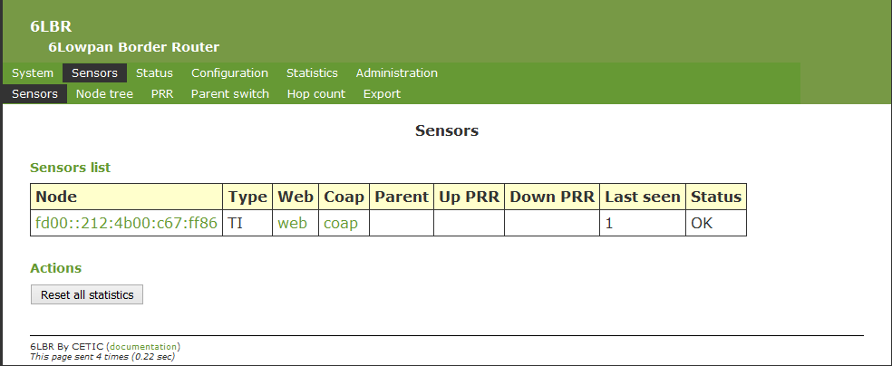

    非常感谢您的善意回应。 我做了与你上面所说的完全相同的事情。  不幸的是,我在传感器列表中只能看到一个传感器,有时甚至什么也看不到。
    以上是我的设置和6lbr页面的屏幕截图:

    是否仍要确定6lbr页中显示的是哪一个(服务器/客户端)?
    有时,我可以在状态菜单中看到三个邻居,如下图所示!

    我已经为udp-server和udp-client做了测试用例
    下载udp-client.bin的sensortag始终显示在6lbr页面中
    但是
    下载udp-server.bin的sensortag从不显示在6lbr页面中。
    我还在sensortag之间进行了更改,以下载程序(UDP)(udp-server/udp-client)
    现在,解决方案可能是什么,以便udp-server可以显示在6lbr页中。
    感谢你们的一贯支持:)
